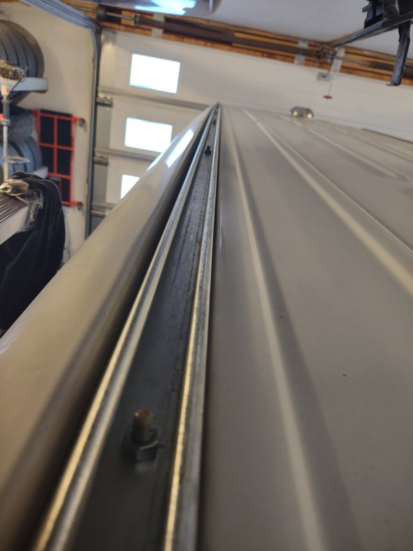

Begynner å komme på plass en del funksjoner nå men som en kan se er det litt igjen enda.
Med takrails på plass kan man jo også begynne å lage takgrind.
Så må man jo få brukt bilen litt også.
