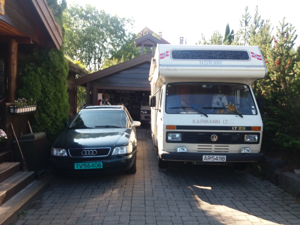

Bilde
Jeg gjør ett lite forsøk på å legge ut ett bilde, men det fungerer vist ikke.
Bilde
https://www.flickr.com/photos/183605473 ... ed-public/
