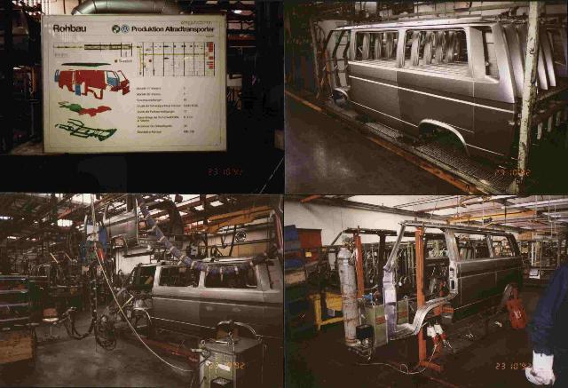

Jeg vet ikke om noen råkarosserier til Syncro ble produsert i Hannover først, og så fraktet til Østerrike for ombygging til firehjulstrekk. Men de har uansett Graz som produksjonssted ifølge chassisnummeret. På http://www.lle-kartei.de ligger det noen bilder som skal være fra LLE-produksjonen. På plansjen på det ene bildet står det "Rohbau", altså "råbygg". Og "Produktion Allradtransporter", som kan oversettes med "Produksjon firehjulstrekktransporter". Bildene ser ut til å være datert 23/10-'92. Da var nok T3-produksjonen avsluttet i Hannover for lenge siden, og det var nok helt på tampen av Syncro/LLE-produksjonen i Østerrike. Jeg tror ikke det kom noen '93-modeller av T3 Syncro.
