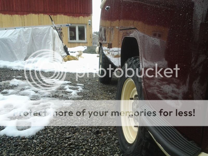

Da er helgen over og jeg har fåt gjort littebitte med bussen. Som jeg nevnte tidligere har jeg gjort og hever sverre i fronten ca.4 cm. Mådde ændere øverste feste til dæmpere. Tannstangstyring er sat tilbake med ei bedere løsning i skrueforbindelse ( ha blit lit slark før) , og denne tan som mangler meg til heving ?? har freset ut sporet lit mere at jeg har fåt mer forspenning i fjæra !!
Felgene jeg ønsket meg længe er på plass nå..!
Bilde
Bilde
Bilde
Bilde
Bilde

Svarte helvete... :shock: De hjula passa perfekt!!
Har du kromdeksler?

Blir bare bedre og bedre denne Jørg! :D :shock:
Ble fine de felgene der og dekkene er jo rå.

Likker Stålfelgene bedere en allufelgene jeg hadde før , blir mere stilekte og mer brukervenlig dette opplegg.! :mrgreen: :lol:

Da har jeg jobbet med og lage ny takkgrind til sverre :mrgreen:
Bilde
Bilde
Bilde
Bilde
Bilde
