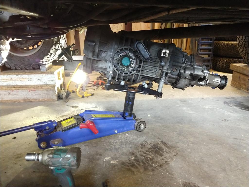

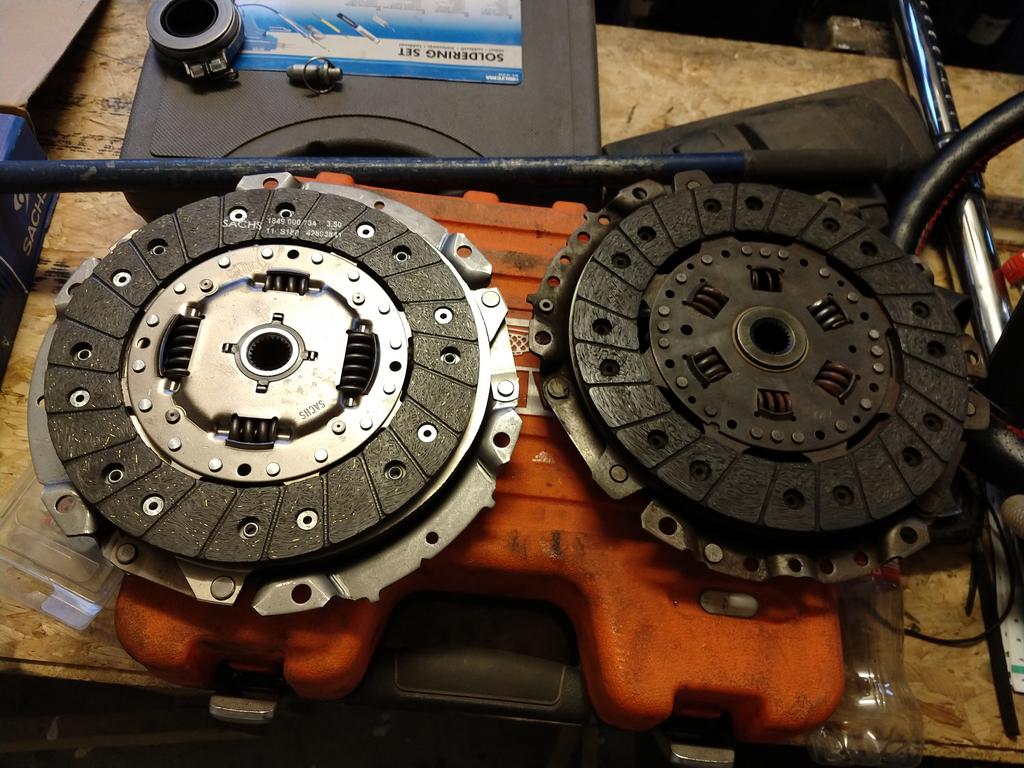

Da har jeg hatt ute girkassen, igjen, og skiftet til ny clutch. Tykkelsen på lamellen er ca 0,5mm mer enn den gamle men jeg tipper at fjærene er litt sprekere.
Jeg har også skiftet resterende deler i giroverføring og renovert leddet på midten så nå er totallengden på staget 13mm lenger. Med nye klosser på gaffelen fremme i tillegg og en skikkelig inn justering så håper jeg på at dette blir bedre å kjøre med. Har enda ikke kjørt ut av garasjen, men det er nært forestående.

Hva tar du for sånne gearkasse stativ til Biltema jekken?
Re: MBM Caravelle Syncro
De selger dem på Biltema. Artnr. 15782
Anbefales.
Anbefales.
Ahh, motorstativ til 699kr. Da får jeg kjøpe meg en sånn. Med 2x 5syl TDI og 1 WBX i garasjen, så kan det være greit uansett. A6 motoren henger p.t. i elefantjekken og den tar vesentlig mer plass.Needforspace wrote:De selger dem på Biltema. Artnr. 15782

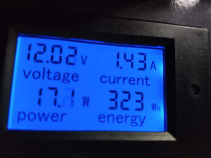

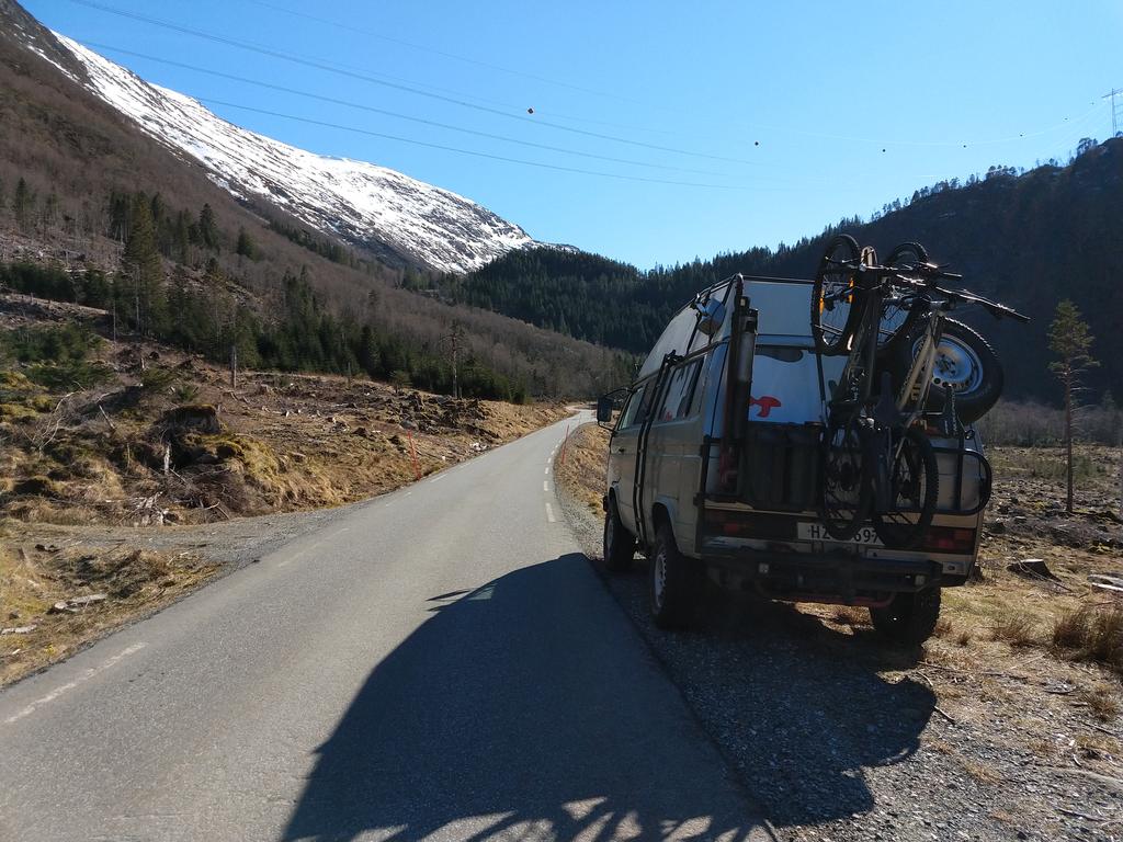

Dette blir dagens utsikt, spent på hvor kaldt det blir i løpet av natta og ikke minst om det blir fortsatt klarvær.
Jepp. Det ble klarvær.
Hadde en flott liten tur helt for meg selv, dieselvarmeren gjorde en god jobb og uten å spare på strømmen hadde jeg ganske nøyaktig halve batterikapasiteten igjen neste morgen. Hadde brukt 323Wh i løpet av natta.

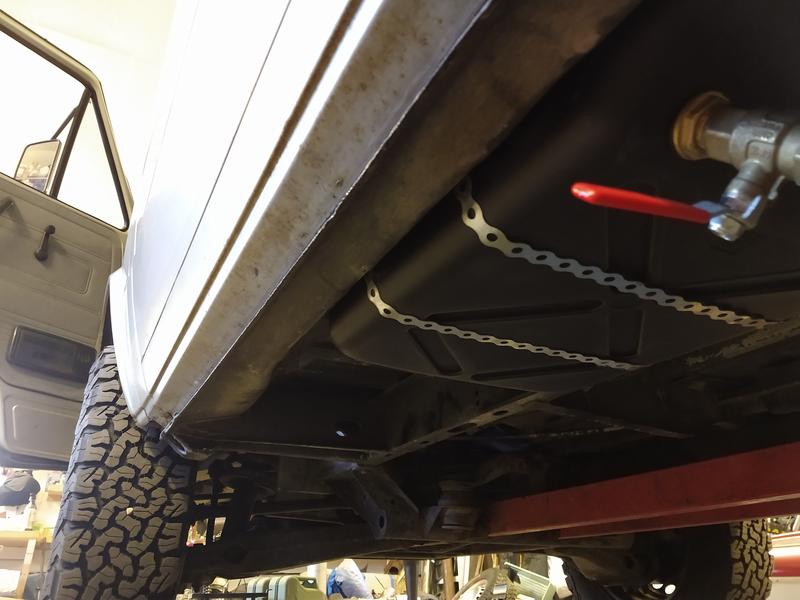

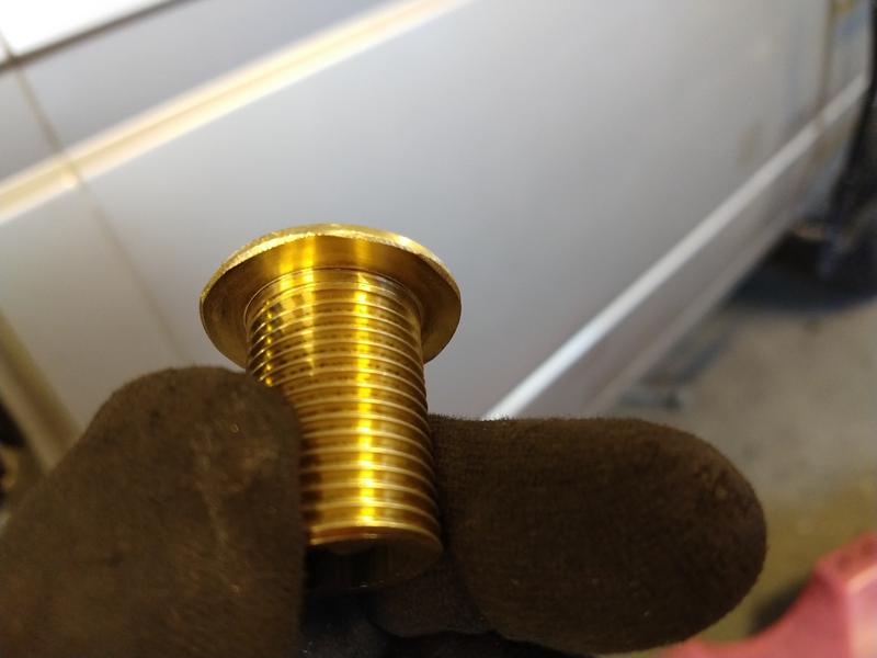

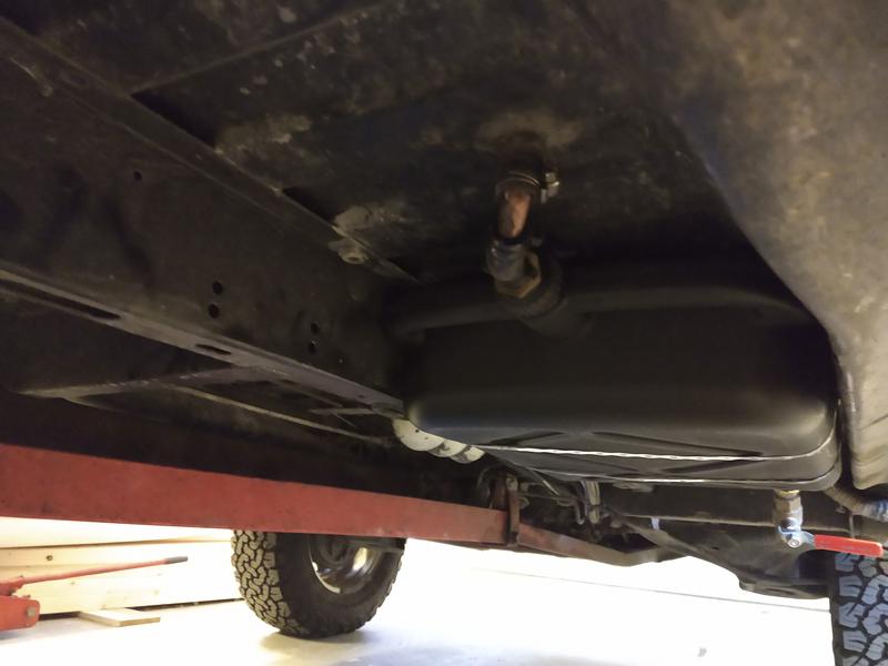

Gråvannstank har lenge vert et savn, når vannet renner ut uansett hva du bruker det til i vasken og man er parkert på en offentlig parkeringsplass for eksempel skjønner jeg om folk reagerer.
Jeg kjøpte en 10L spilloljetank på Biltema, den passer perfekt mellom indre og ytre "kanal".
Kjøpte også en 1/2" skrog gjennomføring.
1/2" kuleventil hadde jeg fra før men egentlig trenger man ikke ventil, bare en slangestubb som festes på en tett plugg når man skal stenge. Da hadde løsningen ikke stukket så langt ned heller.

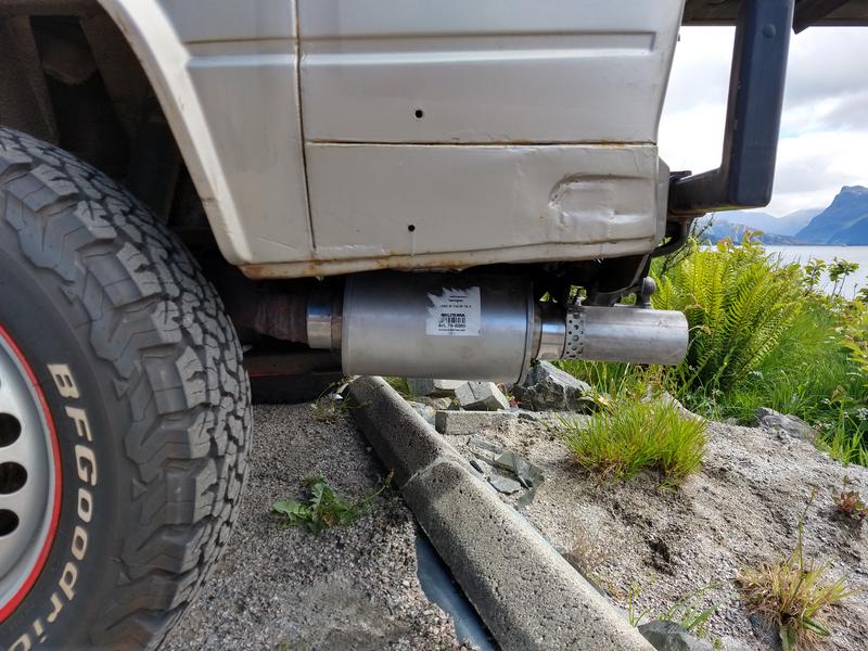

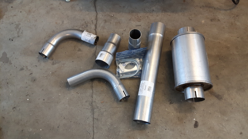

Klart for nye turer, nå med eksosanlegg også.
Suveren løsning
Dette tror jeg må kopiere, men vil da snu dunken og bruke den gule toppen i hjørnet som "avtappingskrane".
Og denne eksosløsningen er også topp, da kan en jo montere en intercoole der orignal eksosen skal være.
Hvordan blir lyden med en så kort potte?
Og hvilken motor har du?
Vurderte å snu jeg også, men de pluggene er ikke så overbevisende og da blir man også grisete på hendene når man åpner. Eksosen er den jeg har hatt siden jeg satte inn denne motoren. Det er en AAZ og den høres godt, veldig godt. Dette er 3" rør og potte, det er nesten mulig å foreta en overhaling av turbo rektalt

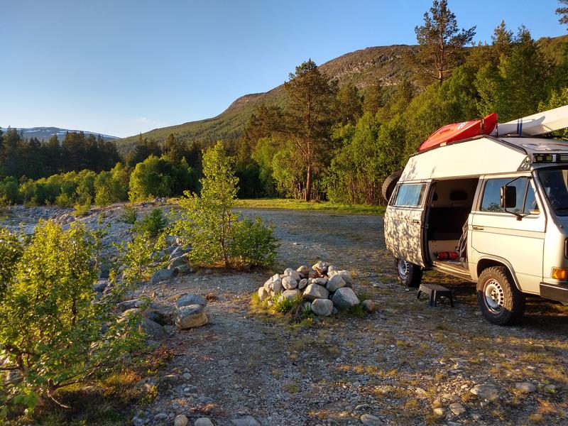

Fant en nydelig plass i for overnatting i går.

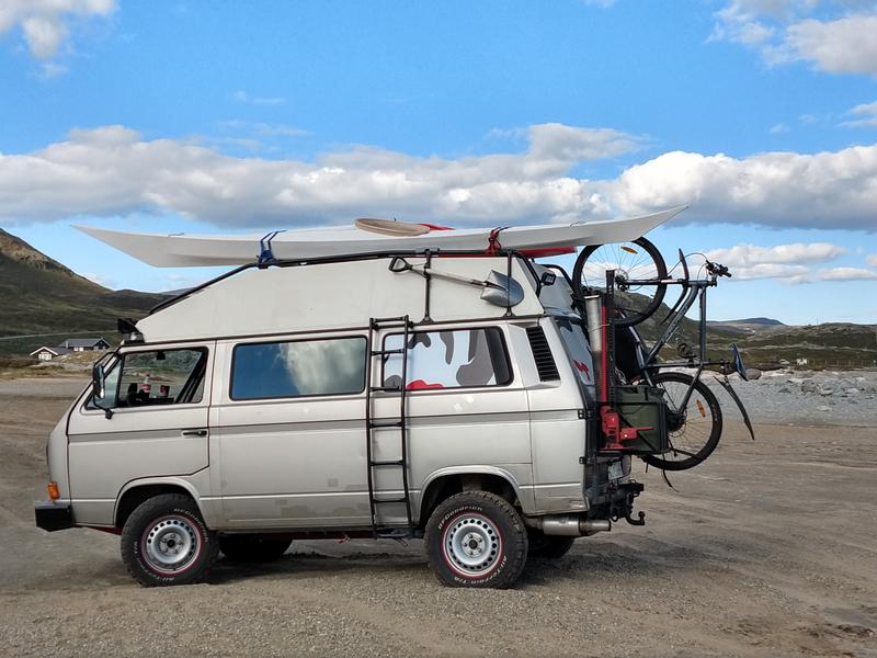

Da er så langt årets lengste tur tilbakelagt med 10 overnattinger i bilen. Med hjem ble det også et par kajakker som for såvidt var planen fra starten av.
Hamburger på Fagernes anbefales, her på vei hjem.
Valdresflye er bare nydelig turområde.
Strynefjellet og Gamleveien over der er også fantastisk.

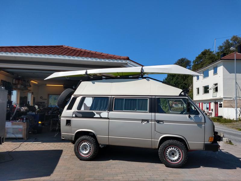

Har gjort kajakken nesten ferdig og måtte jo da også ha dedikerte fester på taket til den.
