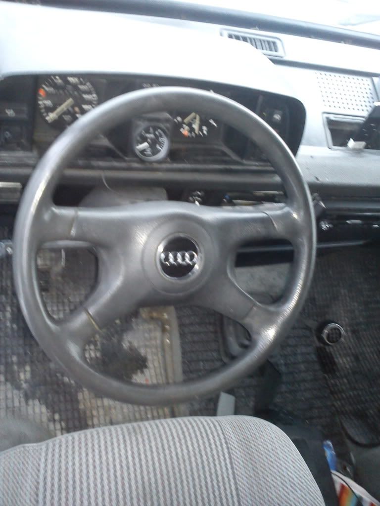

Da ble det et annet ratt! Bedre å holde i. Men det rekker ikke ned til sleperingen, mener at jeg har lest noe om at man kan justere noe der slik at man får en forbindelse.
Litt skuffet over at jeg ikke fant noen nr på senkesettet på bilen, full av understells masse. Så da må man kjøpe et nytt sett. Uten nr ingen godkjenning! Hvis ikke man kan få av den massa. Noen tips!
