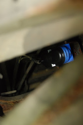

Og så tenkte jeg å se hvordan den bakre sperra hadde det.
Litt vanskelig å få godt bilde. Men der har hvertfall den svarte slangestumpen som skal beskytte de bevegelige delene takket for seg. Der den fremre sperra var rustfri og full av grease, er den bakre helt brun og tørr. Jeg prøvde å lirke litt i den med en skrujern, men den ga seg hvertfall ikke sånn uten videre. Så da må nok den også tas en vakker dag.

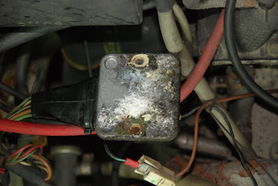

Neste på lista var å se på hvorfor den er ikke vil starte. Slik ligger det an i dag.
Setter på tenninga.
- Bensinpumpa starter, og stopper.
Vrir nøkkel i startposisjon.
- Bensinpumpa starter igjen, og sviver så lenge nøkkelen er i startposisjon.
Men det er også alt som sviver. Det er ikke livstegn fra startmotoren.
Først tenkte jeg å ta denne karen her i nærmere øyesyn:
Dette kunne nok sett betraktelig bedre ut.
Image Image
Skiten på karosseriet satt veldig løst. Men på aluminiumsplata satt det betraktelig mer fast. Så etter litt behandling med kniv og stålbørste ble det slik:
Da jeg monterte den igjen, syns jeg ikke den virket til å ligge skikkelig an mot karosseriet. Jeg stusset litt på dette fordi jeg tenkte at her er vel hele poenget stor kontaktflate. For å sjekke stappet jeg et 0,2mm blad bak, og det gikk rett ned uten motstand. Det kan vel ikke være et godt tegn?
Ved litt nærmere inspeksjon, så jeg at festeskruene har deformert karosseriet en smulle rett rundt skruehullet. Jeg antar det er dette som lager litt krøll.
Jeg kan kanskje bare banke dem flate igjen med en hammer. Men dette er kanskje litt som å pisse i buksa for å holde varmen? Hva skal denne plata være festet med? Her er den festet med helt enkle karosseriskruer.

VonZu wrote:Neste på lista var å se på hvorfor den er ikke vil starte. Slik ligger det an i dag.
Setter på tenninga.
Tenningsmodulen skal ikke trenge jordig direkte i karroseriet, den plata der er nok kun for kjøling.
