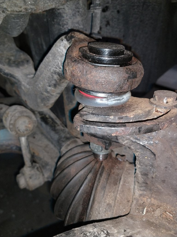

Må skifte en bærekule framme nå, ellers blir det stort sett reparert etter hvert. Og så må jeg ha en ny sleperingdings, noen med godt tips om hvor jeg skal handle det?
Posts: 4321
Re: T4 -02 lang. TURBILEN
Ny bærekule i dag. Gikk egentlig ganske fint med skikkelig verktøy.
