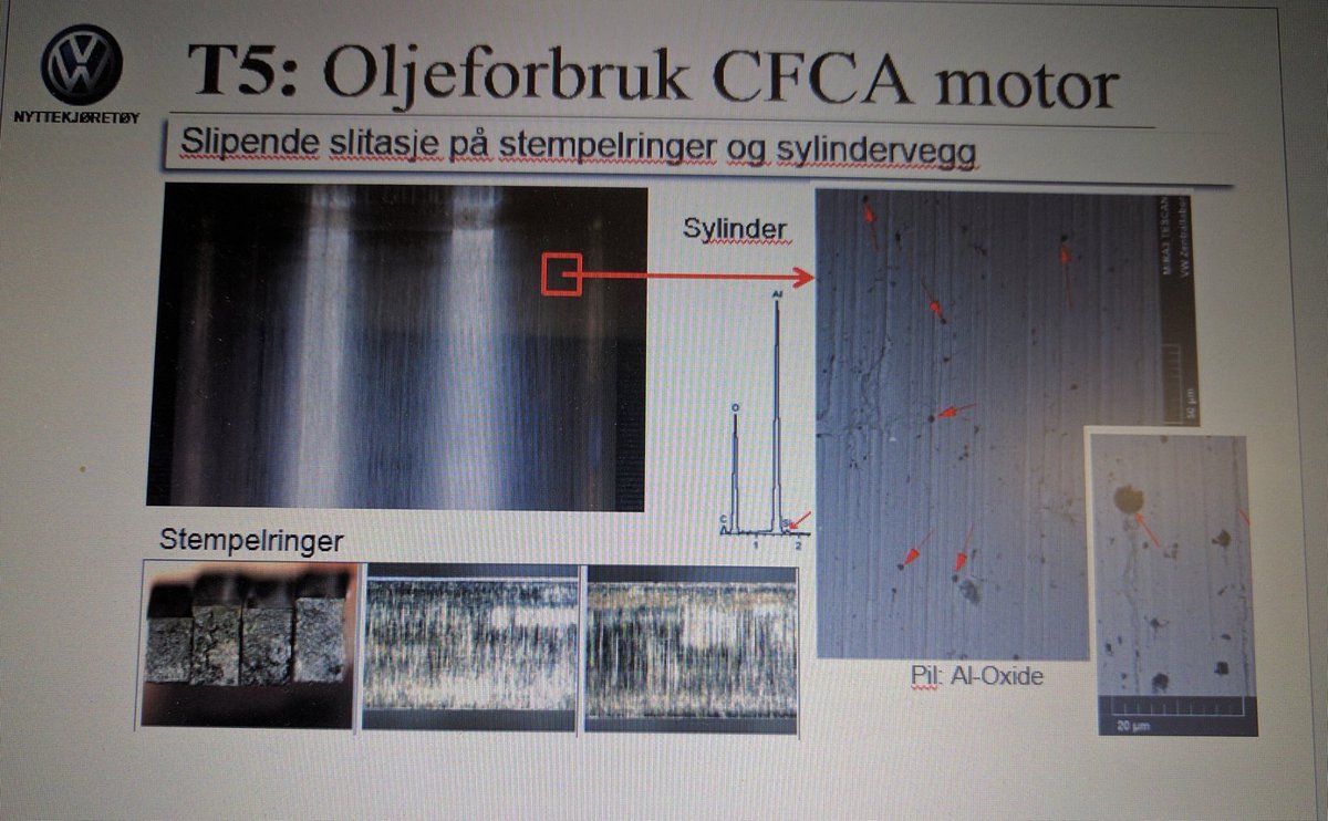

Da ble det en 2012 modell 180 HK utgave med 78000 km på tellern. Og ja, jeg har lest masse om problemene med disse CFCA motorene. EGR kjøler som forvitrer innvendig og slipper partikler inn i motor med påfølgende slitasje. Så vidt jeg vet er ikke denne motoren bytta, men den ser ikke ut til å bruke mye olje, enda
Uansett, i håp om å unngå motor skader pga EGR kjølern vurderer jeg å blende den med feks et kit fra darkside....
