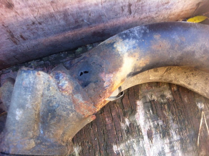

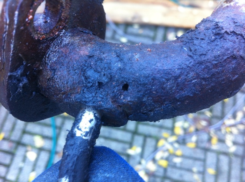

Synderen fra Drammensturen. Greit det skjedde der, et par uker senere hadde det sikkert vært i Uvdal eller på vei til flyplassen elns...

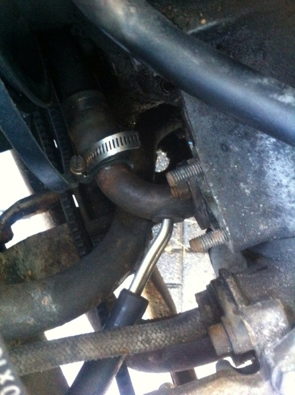

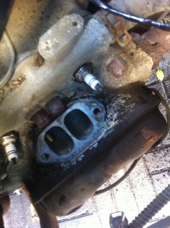

"Nytt" motorvarmerrør montert. Alle pakningsflater behørig skrapet og renset denne gangen.

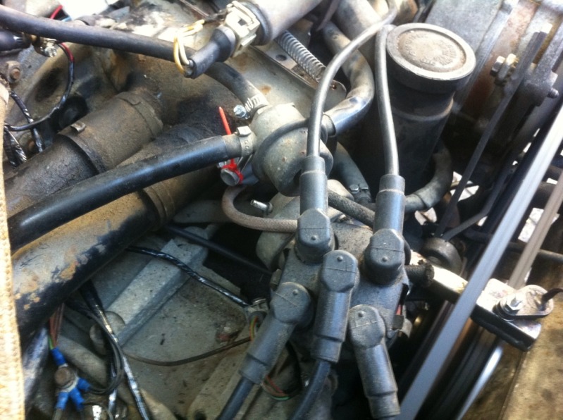

Jeg har lett en del etter en vakuumlekkasje i det siste, motoren har vært veldig vrang å få til å gå pent på tomgang, og jeg har måttet dra tenninga langt tilbake for at den skulle oppføre seg.
Første mistanke var lekkasje i bremseservo.
Fortsatt like ille, 45kPa og 1100o/min tomgang på 10° tenning. Lette videre med startgass og kjørende motor. Så hørte jeg plutselig en turtallsøkning!
Der var'n! Et lite hull på innsugsrøret til #1...
Heldigvis har man da reserve av slikt liggende, så da ble det litt ekstra mekk.
Lite som tyder på at kammen på DJ er for vill ihvertfall, her er det ikke så mye som en sotpartikkel...
Det var et svare strev å få den til å gå på tomgang igjen etter at lekkasjen var borte, men nå går den på 900-950 o/min på 14.7:1 og 28° tenning. Litt nærmere hva jeg forventet, for å si det slik...
