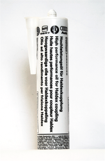

Ser ut som en 400ml patron ala silikon, er det med sånn presse man fyller?

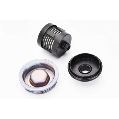

Og filter leverer vel ikke Møller fortsatt? Er det like greit å skifte det også?

Jeg har ikke gjort denne jobben, men jeg antar at man kan bruke slik patronsprøyte eller annen valgfri påfyllbar trykkpumpe hvis man har haldexolje på flaske.
Trykkpumpe finnes i diverse handelsbutikker, også lavprisvarianter på Biltema/jula regner jeg med.
Jeg har et antall sprøyter fra sykehus som jeg bruker til forskjellige ting (skulle kastes/gått ut på dato).
Filter skal skiftes også...
Legger ved et par videos. Patronsprøyte i generasjon 1, trykkpumpe i gen 2 og 4...
Haldex (generasjon 1):
https://youtu.be/dXDMcNnDMuo
Haldex (generasjon 2):
https://youtu.be/G5DdK3AB6kQ
Haldex (generasjon 4):
https://youtu.be/zGGD6XW0yac
