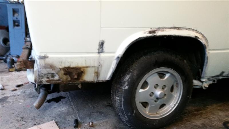

fortsatte litt demontering i dag
noe grums under fangere
må bytte bl.a bytte hjørnene
har googlet meg fremtil att klokkerholm har di bakre hjørnene.
noen tips om hvor jeg får tak i disse evt i norge?

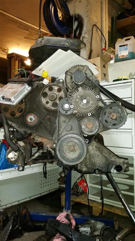

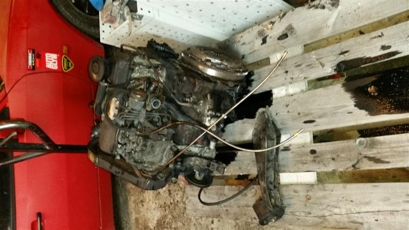

da var den døde JX'en ute.godt å få møkka ut.
ved innmontering , er det enklest å plukke ut kassa også å sette på før man setter inn.
var litt uvant tungt å bælete å håndtere når man er vant til WBX
fikk prøvemontert bunnpanna også .phu.. den passet

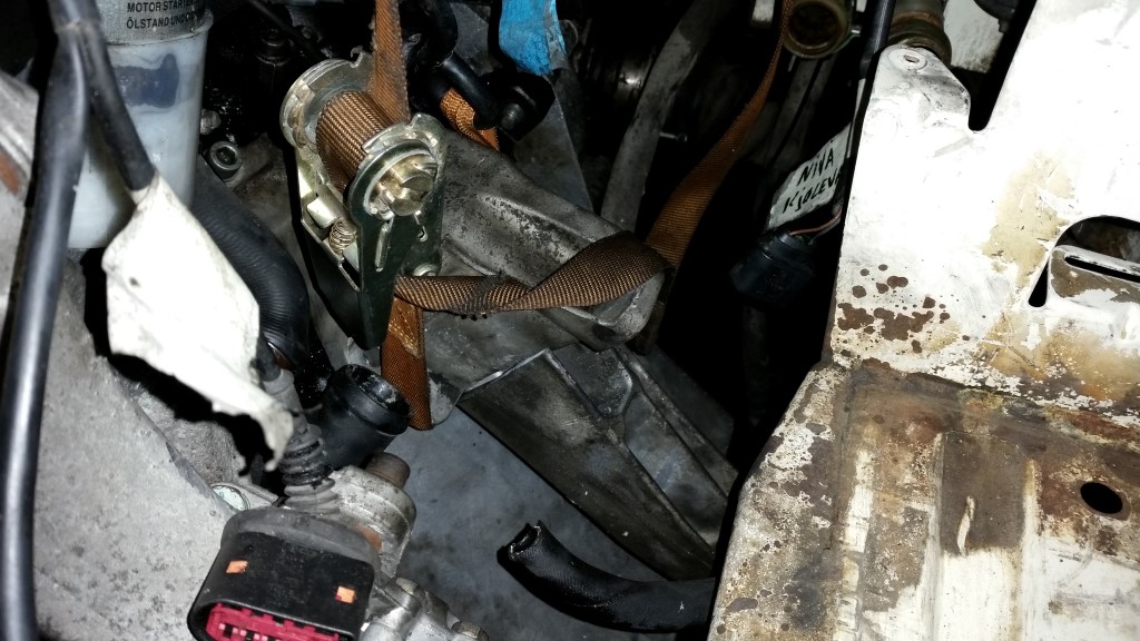

Motor er inne. Driver med høyre motorfeste nå!
Har demontert og flytter turbo så jeg kan bruke jx venstre
feste.
Bilder kommer seint i kveld
feste.
Re: T3 Westfalia California TrekkVognDepotCamperTDI prosjekt

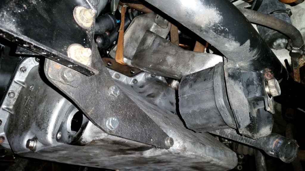

nå henger den nesten av seg selv.
blei litt frem og tilbake anng venstre motorfeste
begynte å lage i stål men ombestemte meg og går for JX motorfeste på venstre side
da kommer motor lettest på riktig plass
flytter turbo forover ved bruk av JX manifold og en overgang mellom til VGT turbo.
og turboen kan plasseres mere gunstig i forhold til returslange og bruk av JX eksosdeler.

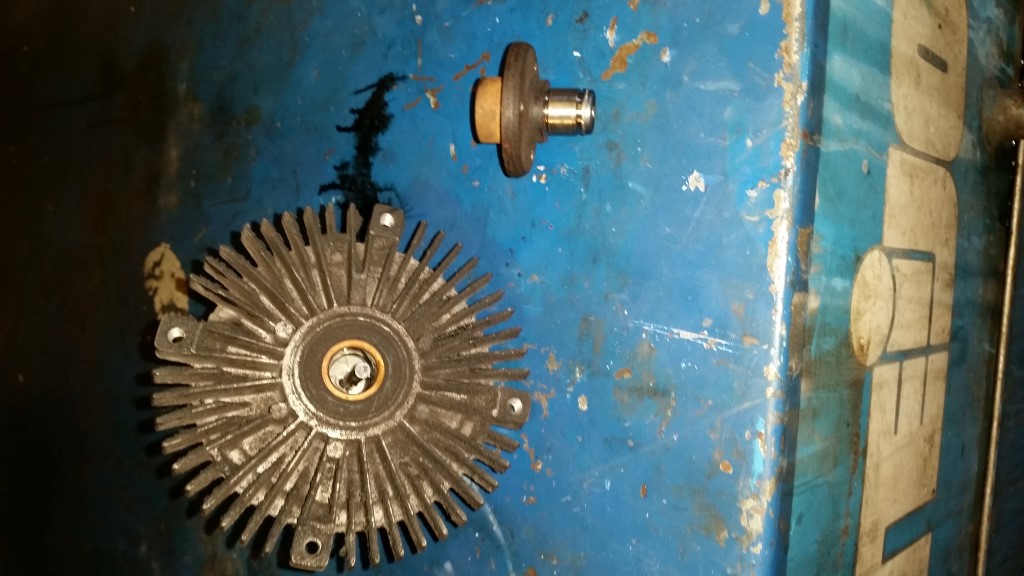

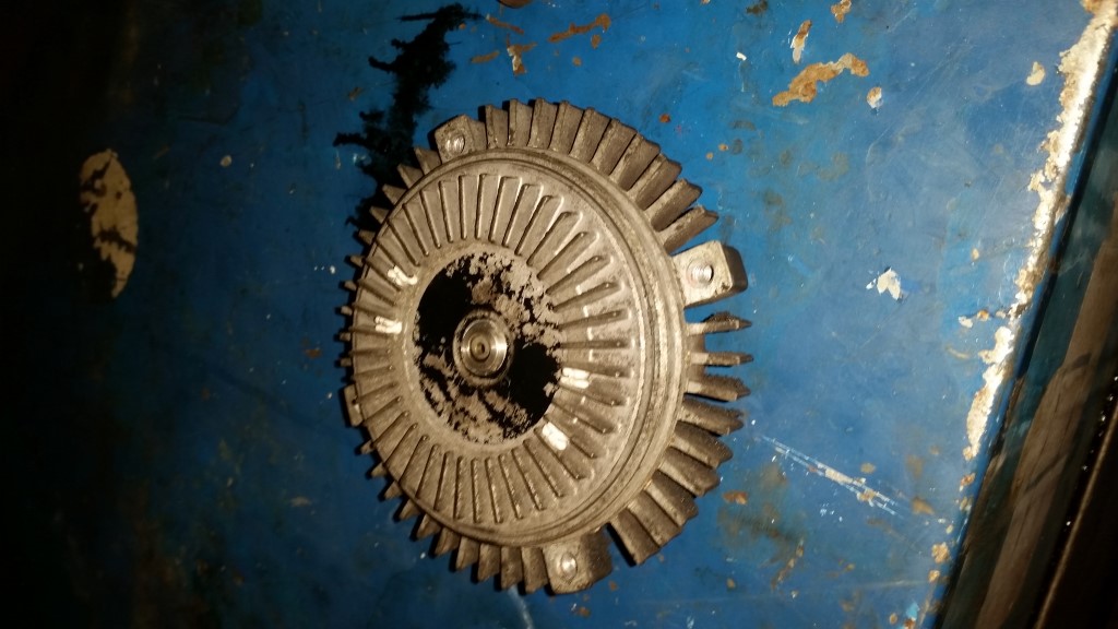

fjærnet viskokopling(eller hva det er til passat vifta
byttet regreim ,vannpumpe og noen simringer.
montert ny oljepumpe
tilpasset høyre motorfeste men gjenstår og sveise det ferdig.

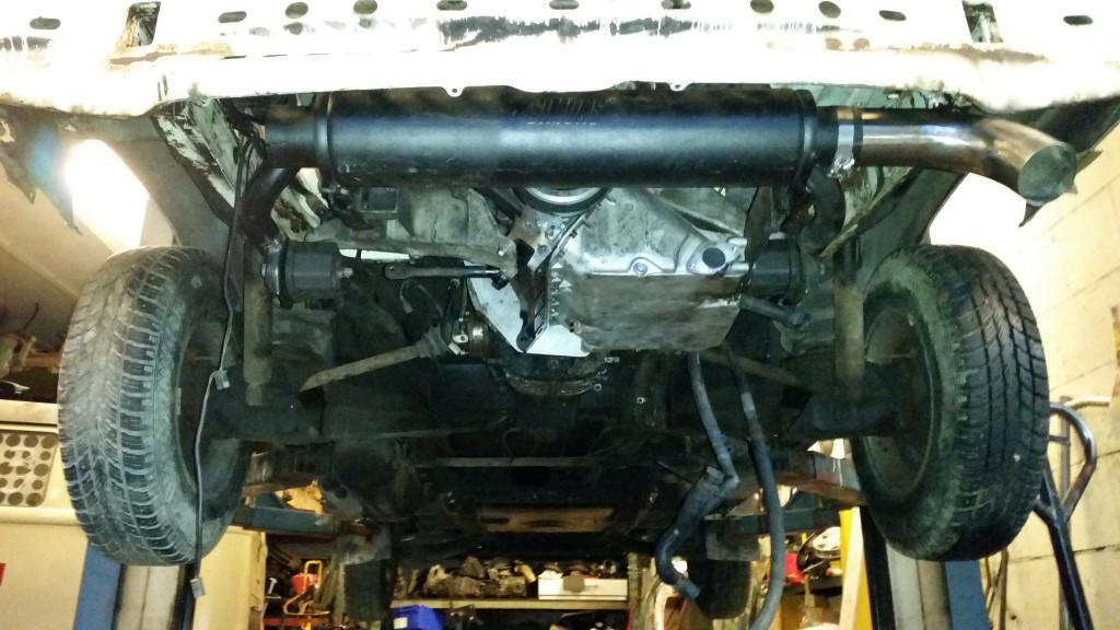

prøvemontert lydemper.
håpte å få brukt ett veldig fint innsug fra en annen TDI jeg hadde liggende , men blir ikke plass.
går forover
oppstart til uka håper jeg

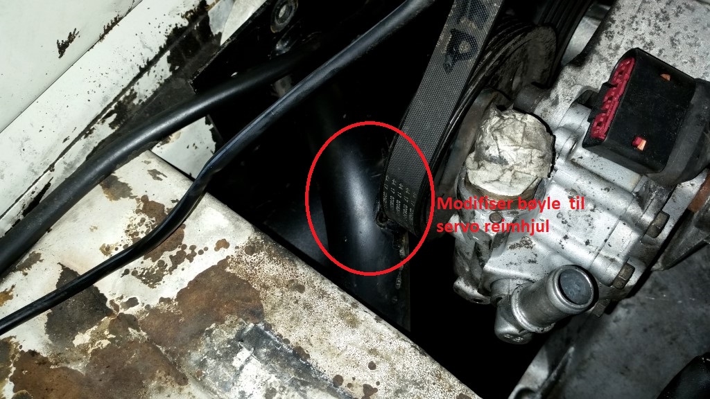

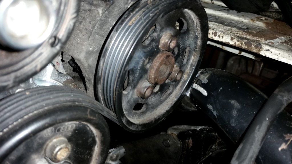

passat servopumpa kommer i konflikt med høyre bøyle, men feller inn en bit i røret og forsterker litt

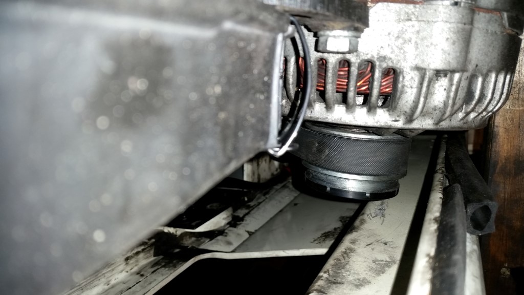

multireim dynamoen kommer jo som kjent over luka. vil kjøre med den forløpig men vurderer å bygge om på sikt for å den under.
ikke store klaringen til bakveggen men "all klaring er god klaring" som den sier.

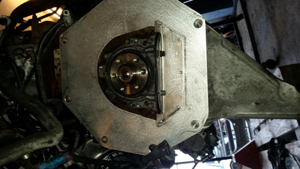

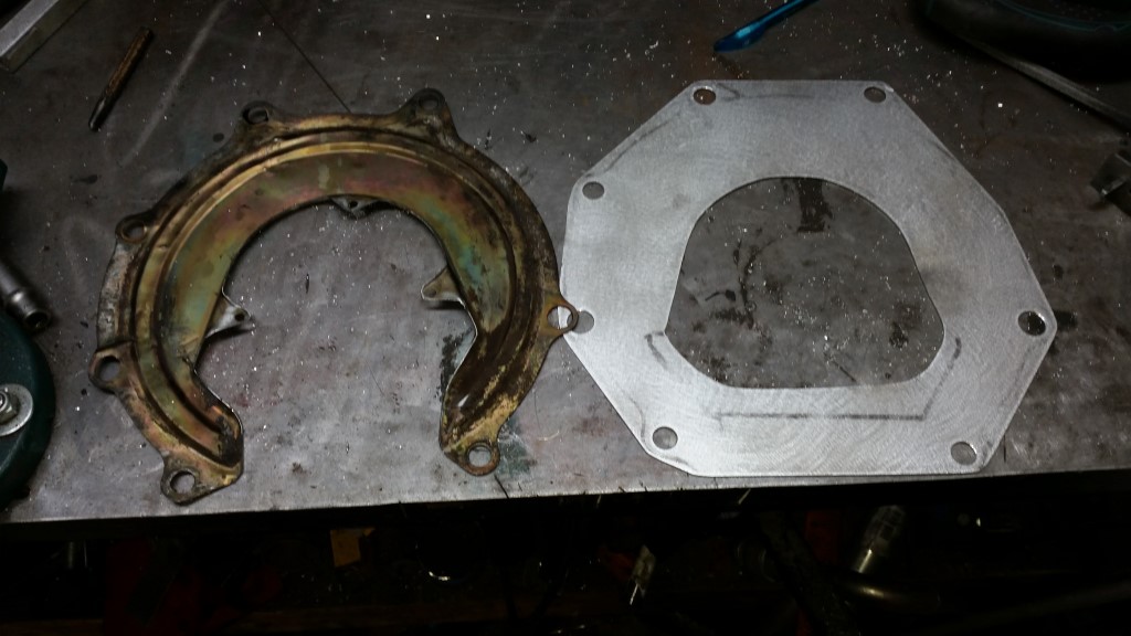

kjøpte nytt svinghjul på møller + vr6 trykkplate
Støvplata passer ikkeog prøvde å mekke til noen der men , laget en ny i 1mm aluplate
har også kjøpt adapter til starter
