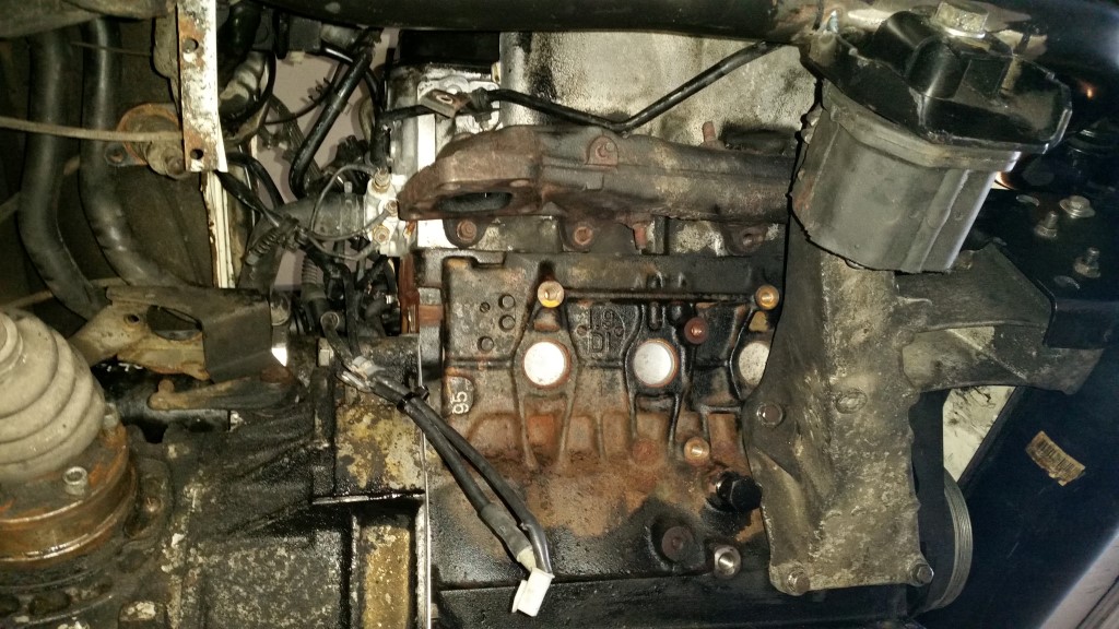

jx manifold og innsug jeg håpte jeg kunne bruke

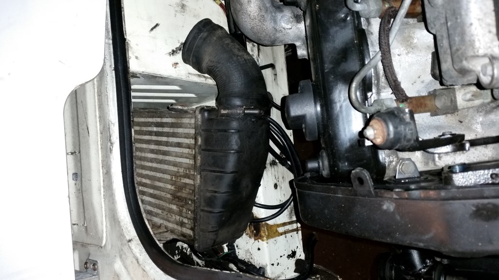

monterer intercooler i venstre "innsugskanal"
litt usikker på akkurat hvem jeg går forda jeg har flere liggendes å slenge

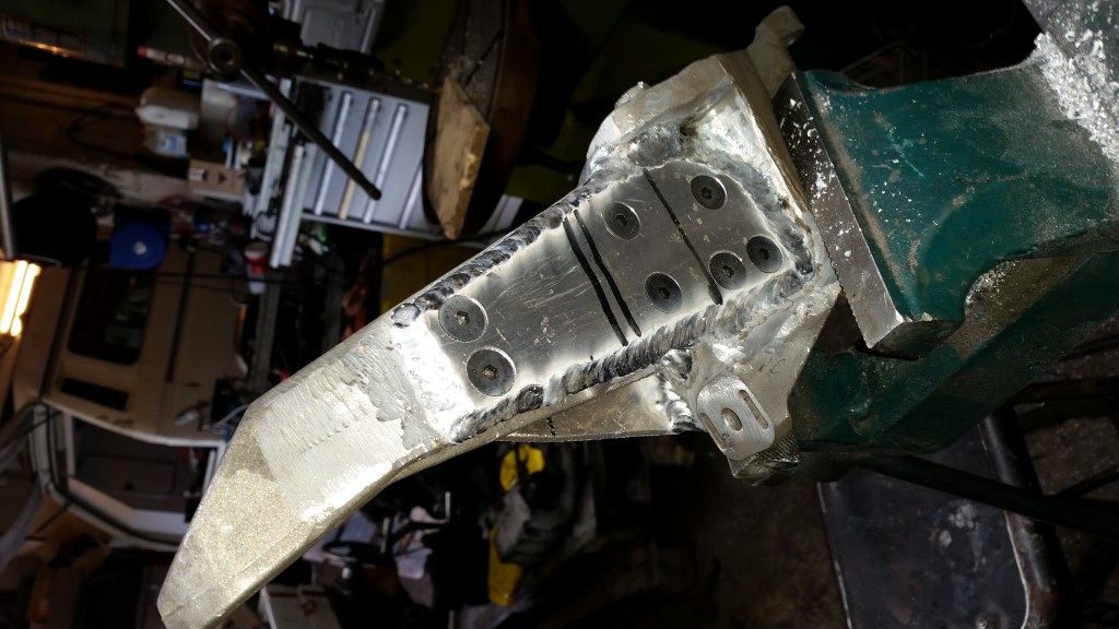

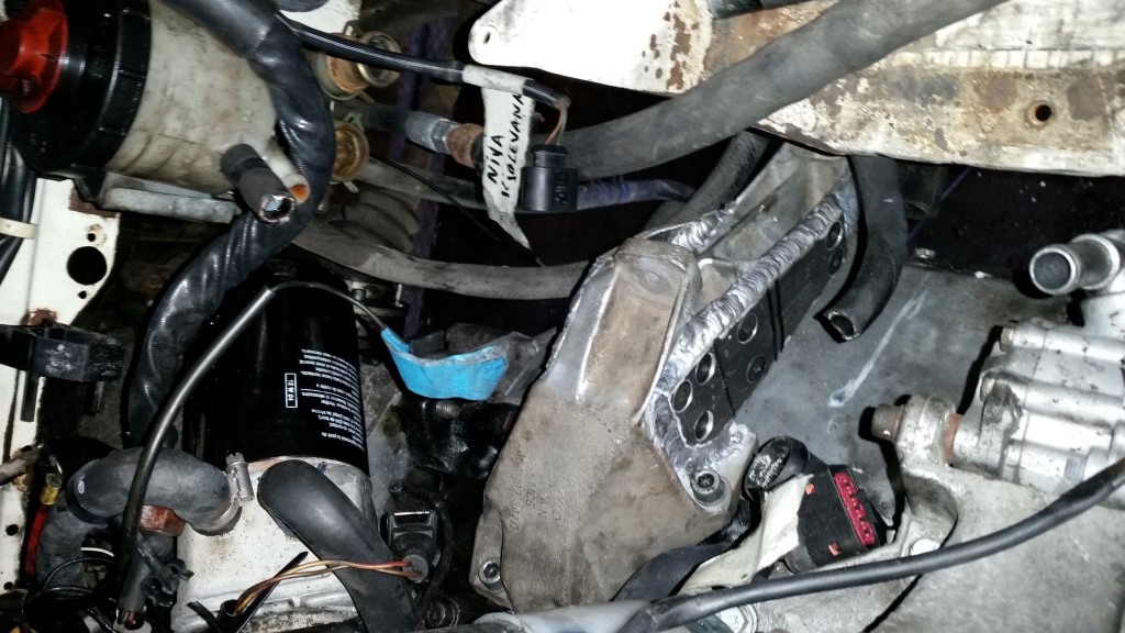

fått ferdig venstre feste
gammel aluminiun er noe dritt å svieise , aluminiumen er full av møkk og må brenne ut møkka først
var tydeligvis 2 forskjellige legeringer også.
sveiste sammen og forsterket med 6mm plate OG bolter :D
brukte boltene til å få forsterkningene godt innat og som sikkerhet tilfelle den siste sveisen ikke blei noe særlig ,men så ut til å bli bra

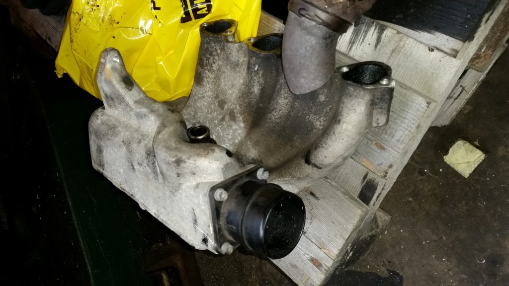

prøvemonterte JX manifold, blir bra løsning tror jeg
