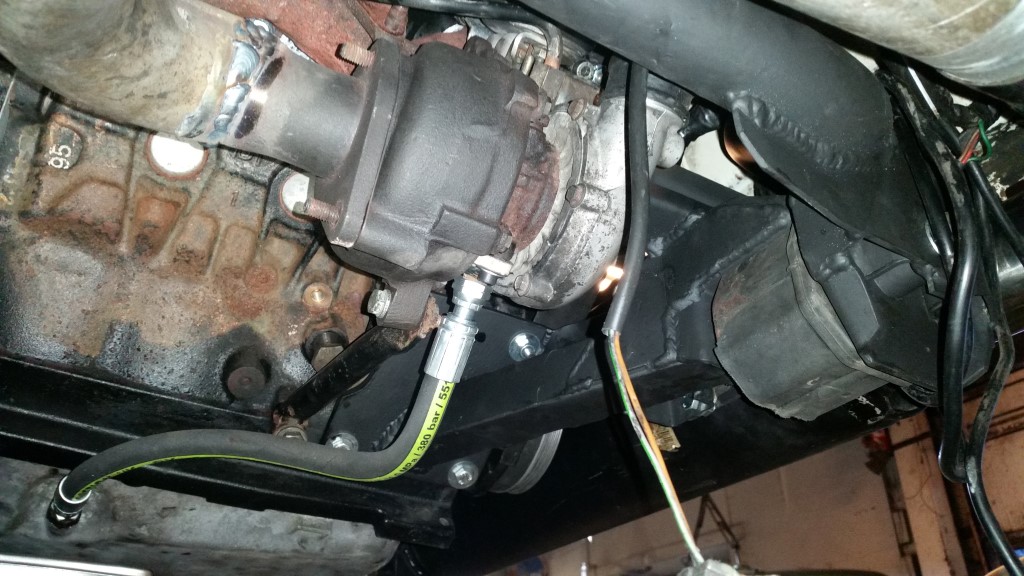

ideèn med å flytte turbo blei mere krøll en planlagt da det på VGT turbo'er tydeligvis ikke går å vri eksoshuset pga mekanisme og styrepinne til dette.
tilbake til Plan A da med original manifold og turbo

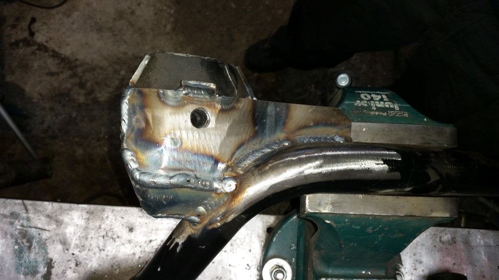

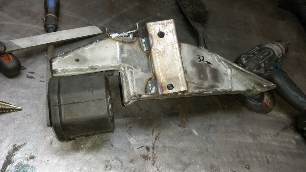

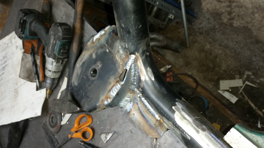

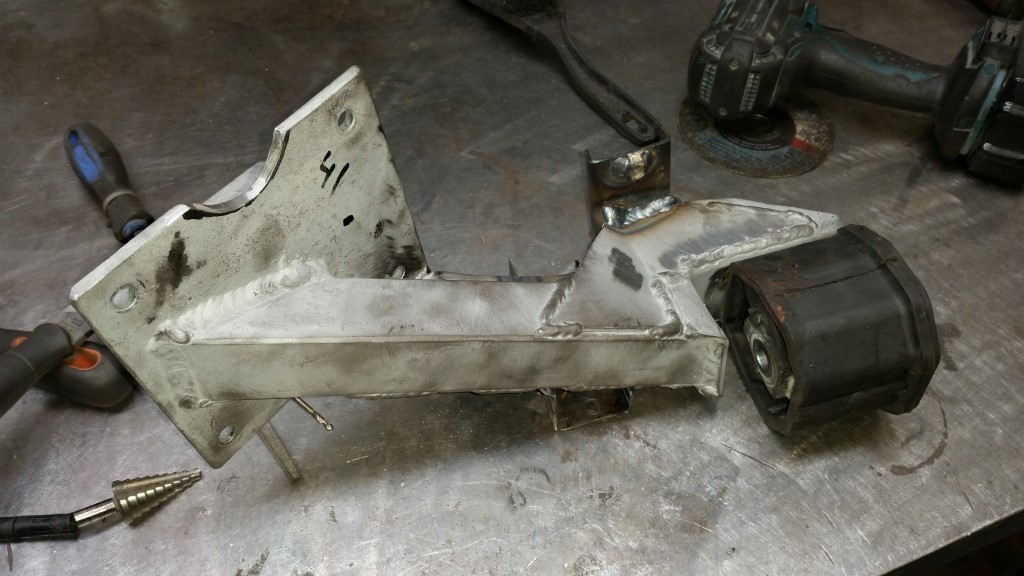

så måtte lage til ett nytt venstre feste og modifiserte venstre bøyle.
laget eksosoppheng

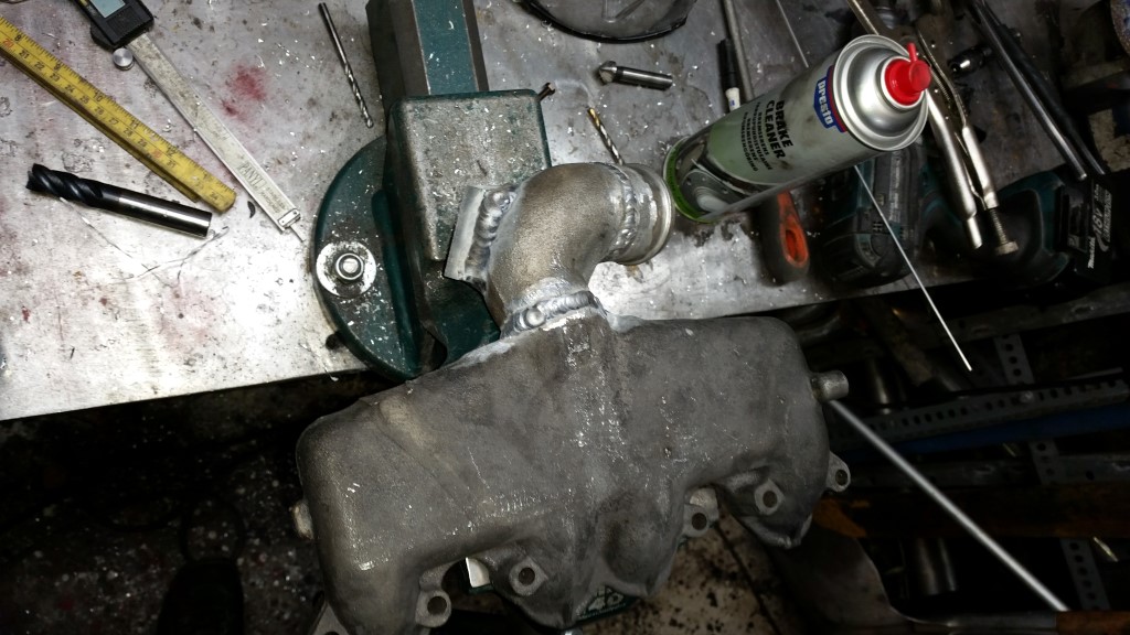

Skulle virkelig ønske mine sveiser så sånn ut

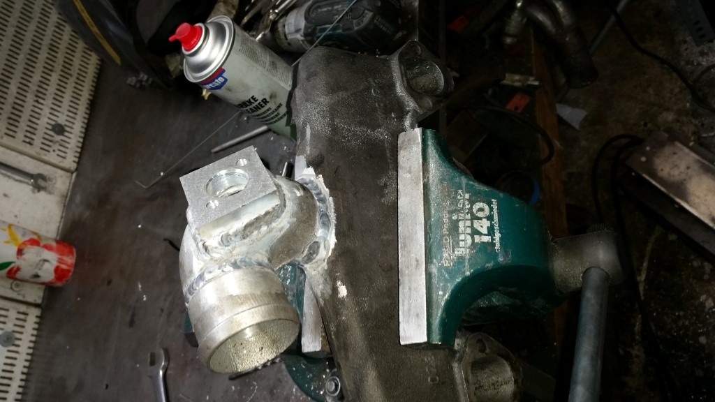

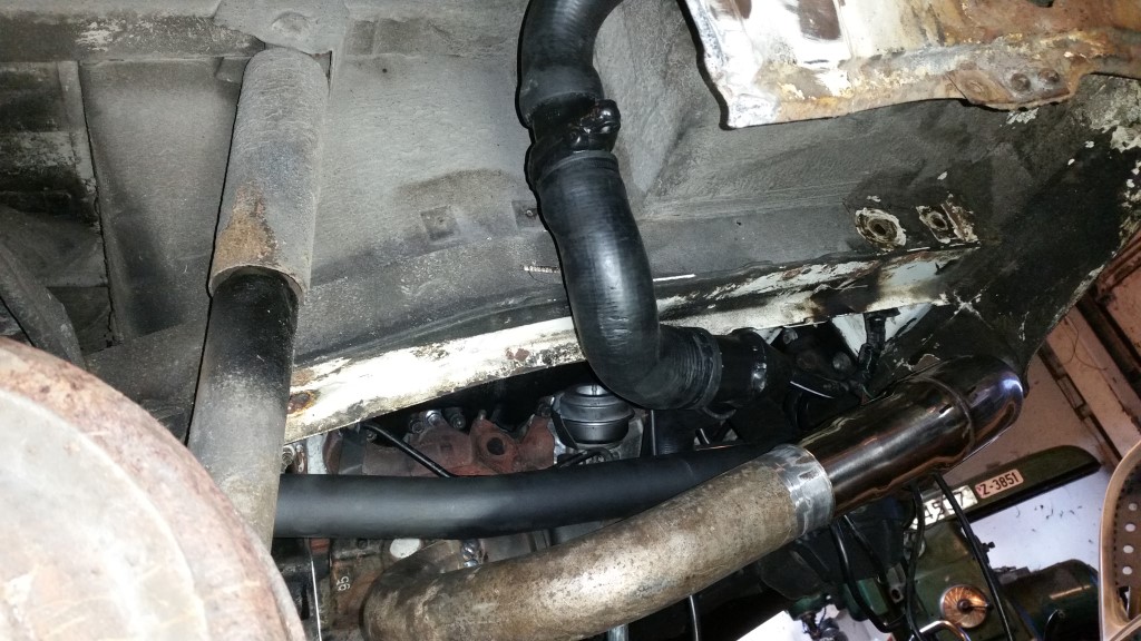

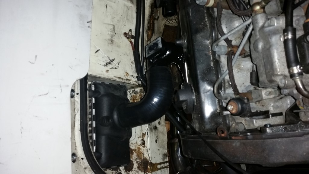

ellers kommet ett godt stykke videre.
sveist om innsug og montert MAP/tempsensor i innsuget.
laget til noen midlertidige slanger fra turbo (vil prøve luft/luft intercooler først og evt monterer vannkjølt hvis det ikke fungerer bra)
laget eksos og lakket delene.
presset en slange til retur med 10mm innv diameter som er ca det samme som orignal JX.

Re: T3 Westfalia California TrekkVognDepotCamperTDI prosjekt
Går framover dette
....Ikke noe annet som holder peilepinnen nei. Jeg tok ut min før jeg satt inn motoren. Da var det greit å komme til denne 'kraven' som sitter inn mot blokka med en stor rørtang og 'dunke' den forsiktig oppover og ut.

men slik jeg ville ha det med JX manifolden uten altfor mye mekk med adapter så kom ikke oljeretur riktig

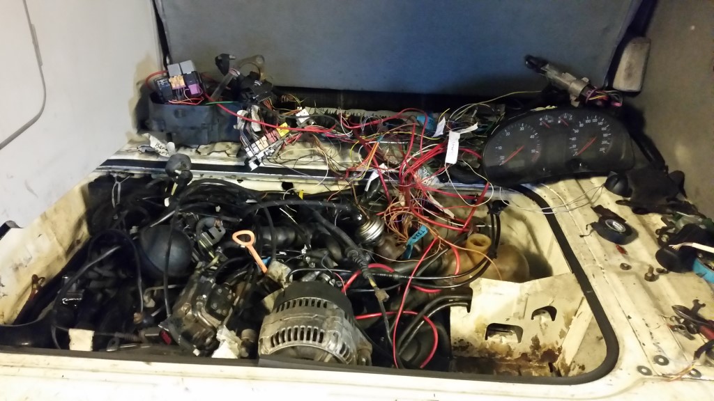

litt elektrisk å rydde opp i .

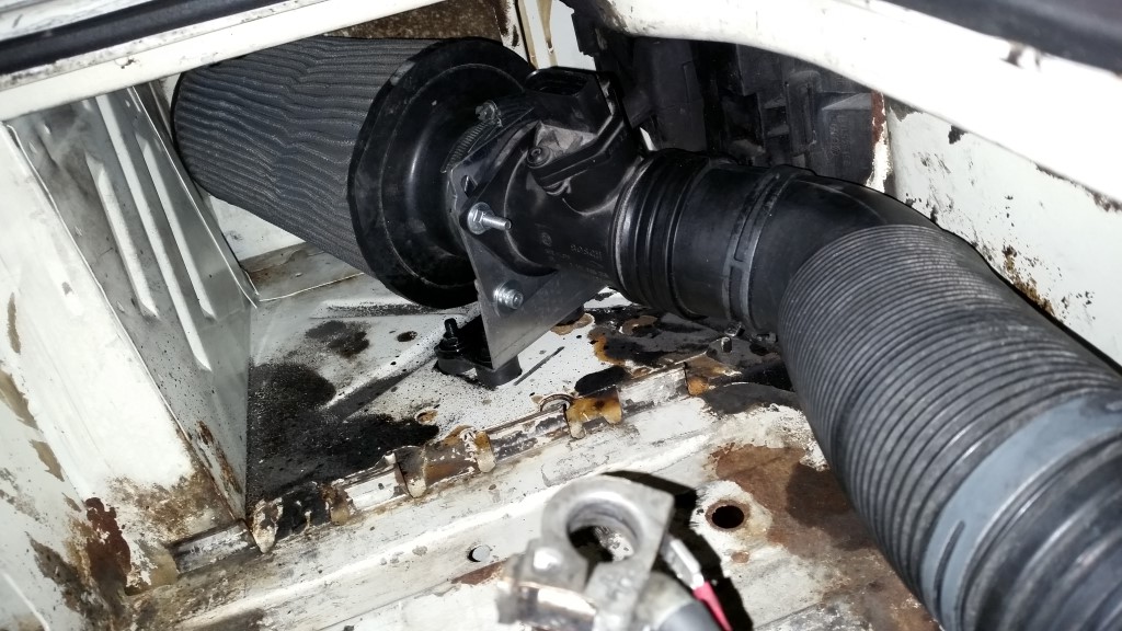

monterte luftmassemåler bak H baklykt med K&N filter

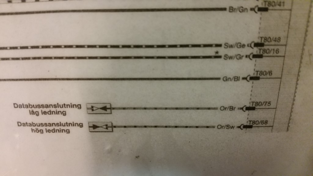

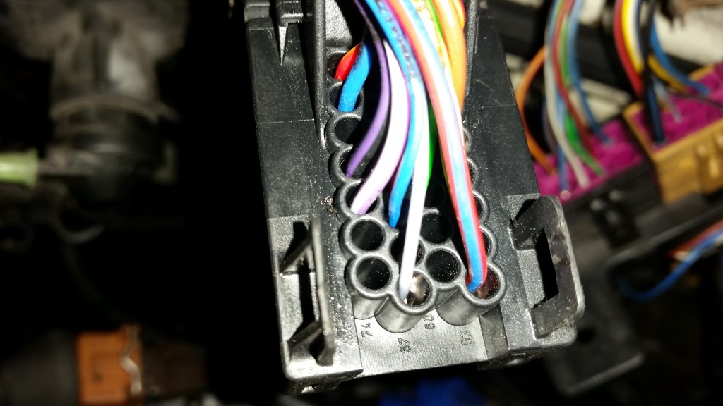

det som ikke stemmer på skjemaet er databus Høy/lav
de pinnene Haynes sier er ikke tilkoplet på ECU
antar dette er OBD2 ledningene?
noen som har tips?
noen som har tips?
