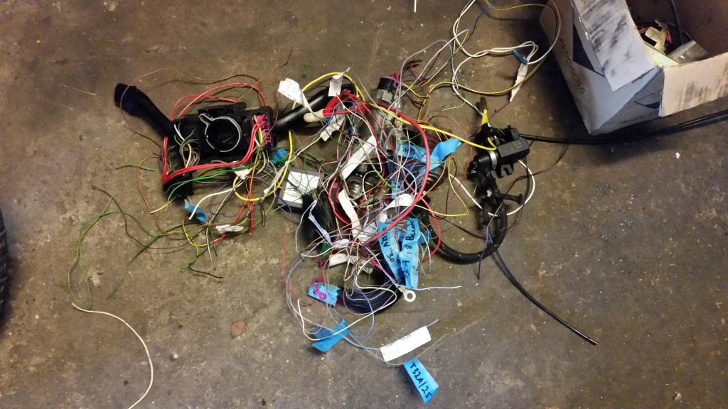

etter att jeg fikk fjærnet startsperre fikk jeg klipt bort en del unødvendig kabel
fortsatt litt igjen men det tar jeg når jeg montere fast ECU
fikk ikke kikket på glødelampe opplegget da tiden går fort for EU i morgen

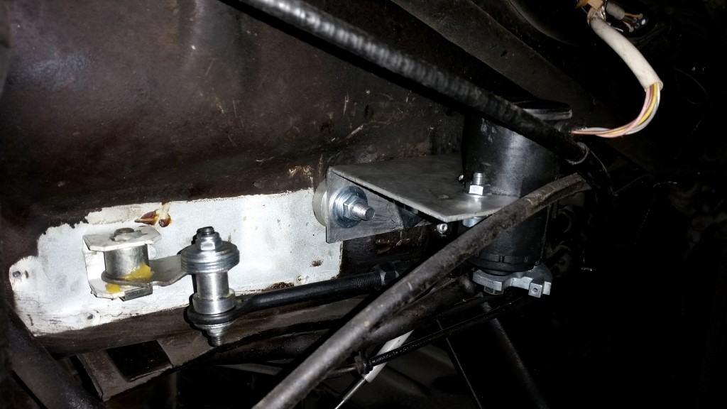

lagde en brakett og koplet opp gasspedalen foran i vente på golf pedal.
