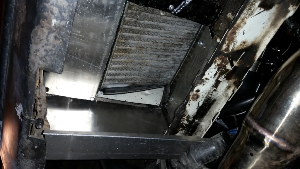

Brukte Torque programmet å logget litt innsugstemp etter intercooler.
da den hang løst så tok det lang tid før tempen gikk ned etter hardkjør i noen lange bakker.
så jeg kledde inn intercooler sånn detser ut som den får greit med kaldluft
innsugstempen steig til ~60 grader ved "aktivt" bruk , men datt nå kjapt ned til ~35 grader som er ganske greit på en varm sommerdag.
siden det er chip så er vel ladetrykket noe høyere med varmere innsugsluft som resultat
har evt mulighet å sette på en trykk styrt vifte som slår inn på f.eks 0.8 bar eller noe.

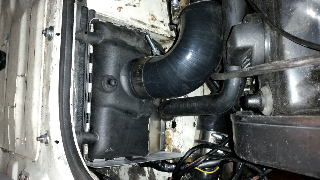

Lurer på hvor du satt luft temp føleren..når du har i.c på venstre siden der...? Virker som i,c'n min er mye større en din tror jeg...ikke at det spiller noen rolle, men når min ikke er chippet i tillegg håper jeg å slippe å kler den in. Har vært bort i tanken å sette den på undersiden av det gammel batteribrettet men tror det blir for 'sølete' at den der. Ser ikke slangene dine ut fra i.cn...ligger dem inn i dette tykk rør i midten el..?
klystèr
Posts: 1325
Joined: 22 Feb 2004, 10:38
Location: Drammen,Buskerud
Re: T3 Westfalia California TrekkVognDepotCamperTDI prosjekt
Post by klystèr »
luft temp og MAP sensor(èn enehet) monterte jeg i innsugsøret på innsugsmanifold.
den satt i ett av plastrøra på passaten og brukte den plast dingsen som "isolasjon" for å holde tempen på sensore så lav som mulig.
den 90 graders vinkelen er ut fra IC og inn på omsveiset innsug
inn til IC går det over venstre motorbøyle og opp bak bakhjulet
