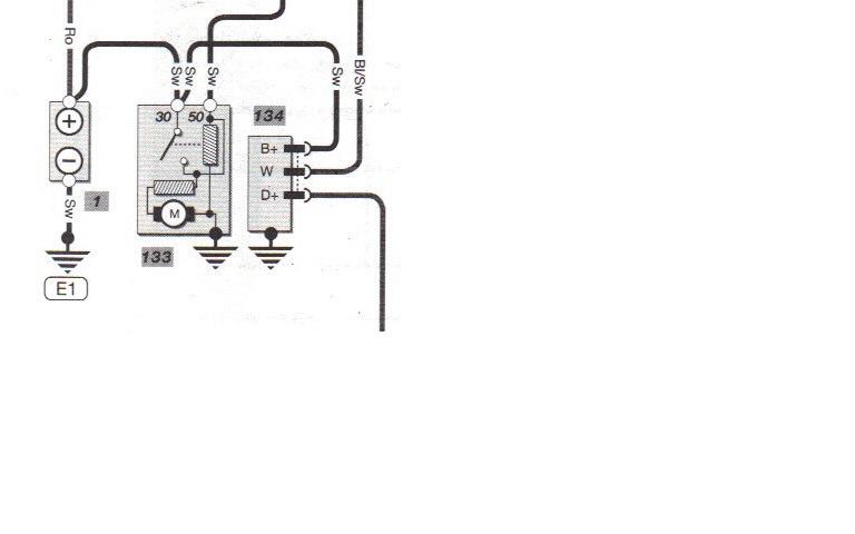

tja. ifølge haynes står det "W"
og mener det står på dynamo (134) også.
men mulig det ikke er fysisk samme signal

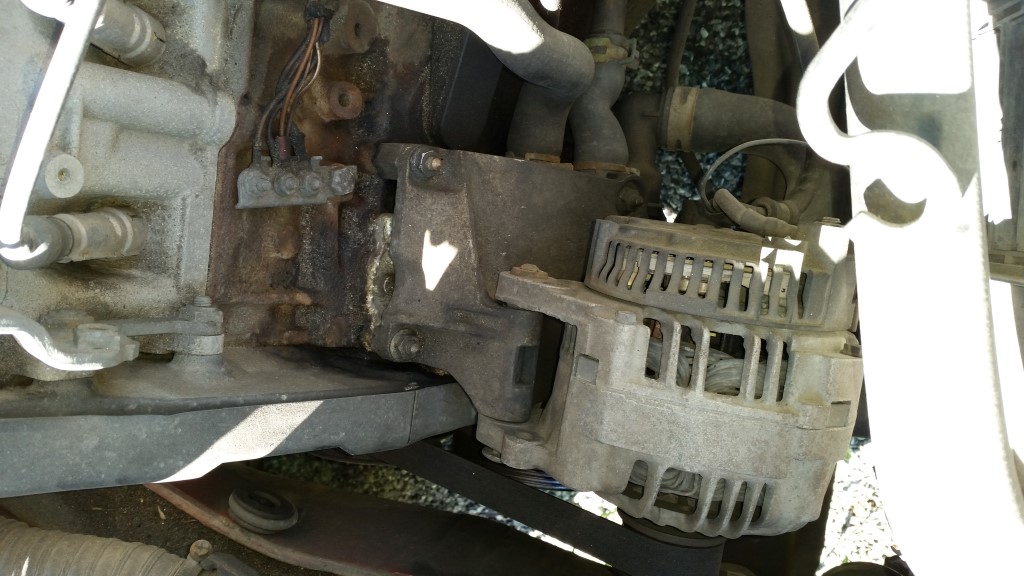

Boka stemmer ikke... Dobbelkontakten på dynamoen er blå; ladelampe, rød/svart; dfm til ecu..
W er nærmere senter på dynamoen, men selve pluggen mangler. Det er kun klargjort.
Du kan levere dynamoen til en som driver med det , så lodder de inn kontakten, alternativet er å bytte dynamoen.
Jeg gjorde sistnevnte på LLE'n.
Fant en 90A på en golf mener jeg å huske..
Evt en 70 A fra skodapickup, den har W

Den skal ha w ja.. Tdk har ingen ecu og må ha W til turteller..klystèr wrote:men har en golf 3 TDK med lavt plassert dynamo.
så håper denne passer og har annet signal

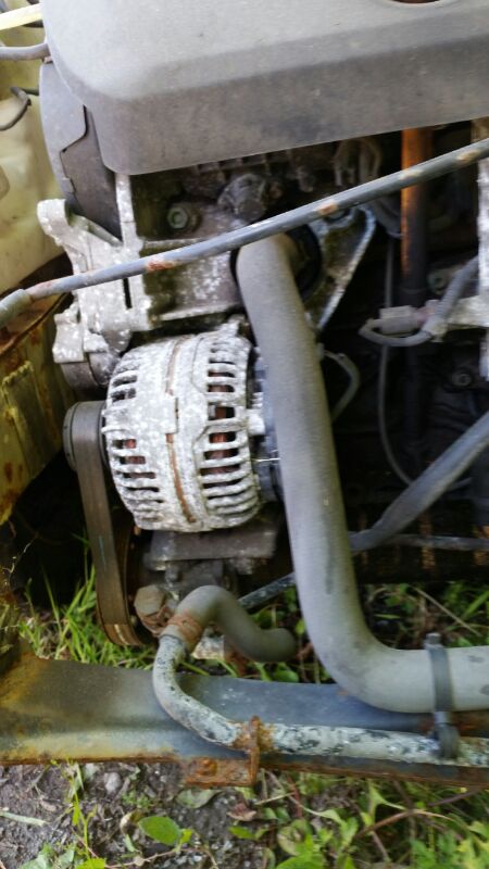

satser på att hele vannpumpe og dymano opplegget fra golf3TDK passer over på passat AFN
da legger jeg ikke mere energi i dette.
Re: T3 Westfalia California TrekkVognDepotCamperTDI prosjekt
Det tviler jeg på... Jeg hentet vannpumpehus dynamobrakett og servo fra skodapickup.. Eneste jeg fant som hadde samme støp i blokka på høyre side..
Du må sammenligne de to festene mest til høyre.. De som står på skrå overfor hverandre.. Vw har utrolig nok lagd dem med forskjellig krysning
