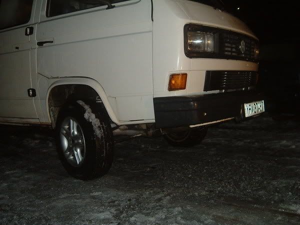

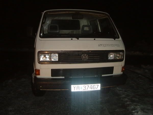

Coach-paneler, post-hjulbuer og grill er under intens behandling med vinylfornyer. Grillen er kommet på, og resten kommer nok på i morgen.
Eu-kontroll sist fredag. Resultat:
Kode 1 :
- Lite bremsevæske i beholder
- Tilhengerkontakt er deffekt
- Nummerlys virker ikke
- Slakke i hjullager H. side foran
Kode 2 :
- Lekkasje fra servopumpe
Så jeg konkluderer med at dette er småtteri, som fikses på 1,2 og 3
