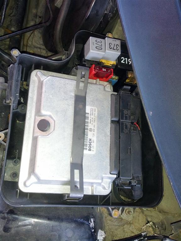

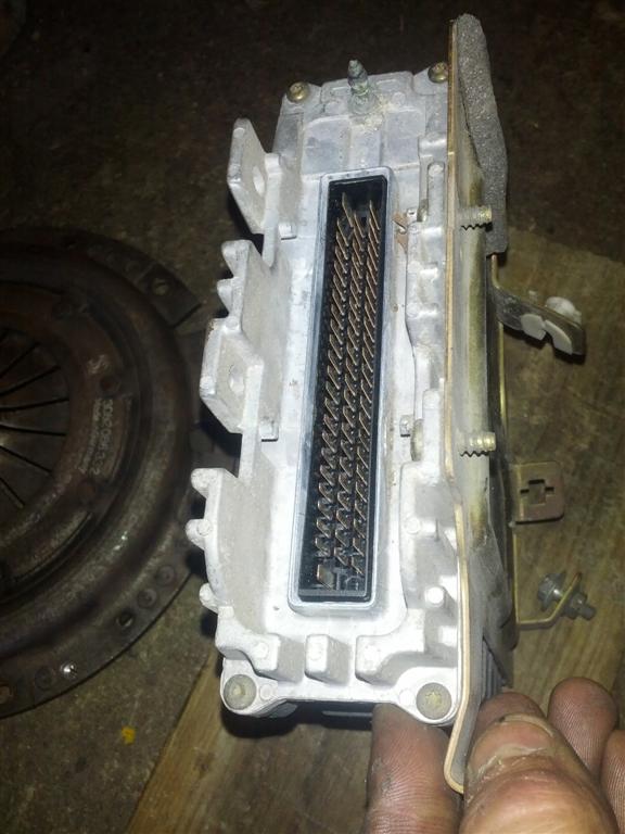

sånn hjerne sitter det i denne passaten

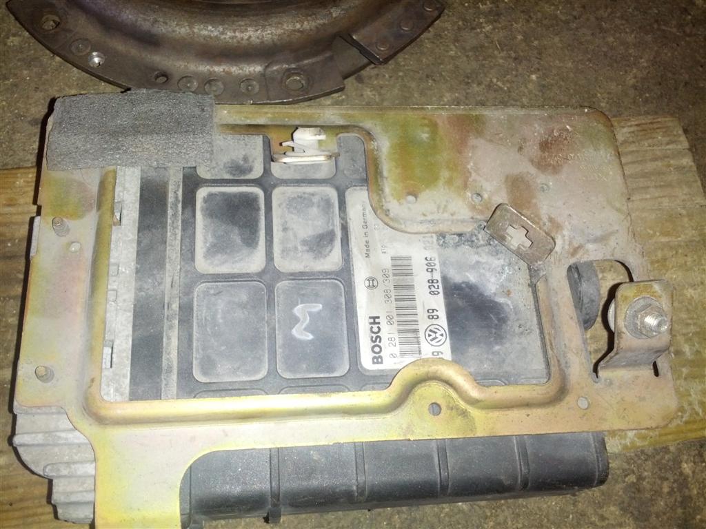

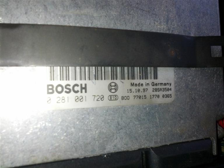

Ellers fulgte det en slik hjerne på delelasset

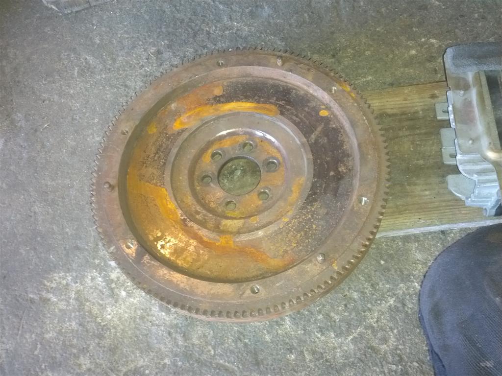

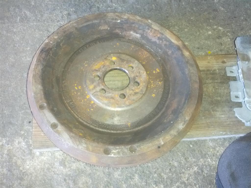

1z svinghjul?

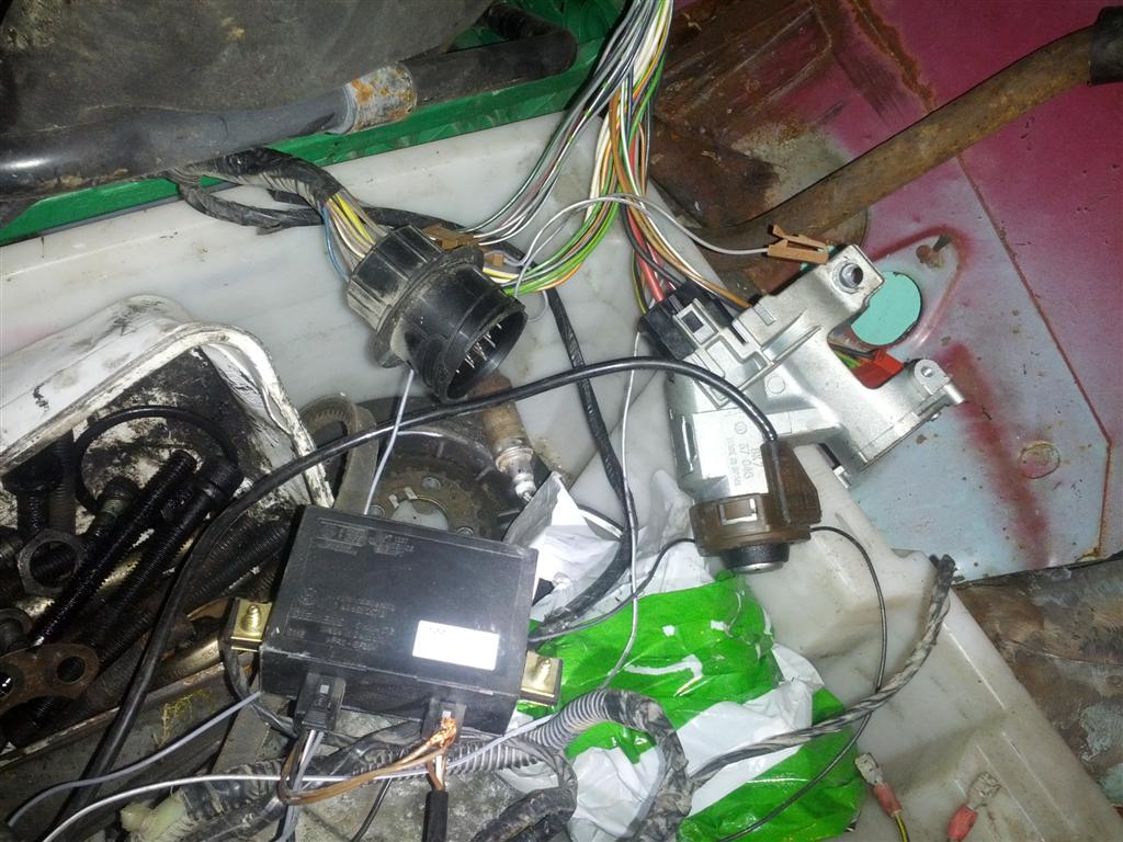

fant ikke noe "Black box" mellom ECU og dieselpumpa.

Er ikke denne siste ECU bilde en slik 68'ers...?
Re: T3 syncro TrekkVognDepotCamperTDI prosjekt
ecu som står i bilen er 80pin den løse er 68 pin.. den lille svarte boksen på bilde nr 5 er startsperreboks til 68pin hjernen.. du må ha rette nøkkelen til den tenningslåsen som ligger ved siden av..
skal du bruke 80 pin ecu må du prøve å starte den som vi pratet om igår... stopper den må du fjerne startsperren i hjernen.. evt må du bruke instrumentpanelet som står i passaten og koble K-line der inn til hjernen via startsperreringen og nøkkelen som hører til bilen...

men svingjhulet som er avbildet? er det slik ett 1z som jeg kan bruke med VR6 trykkplate?
Så sånn ut..
Tar du sjansen på det da? Med chippet hjerne vil du garantert rive i filler kassa di..
