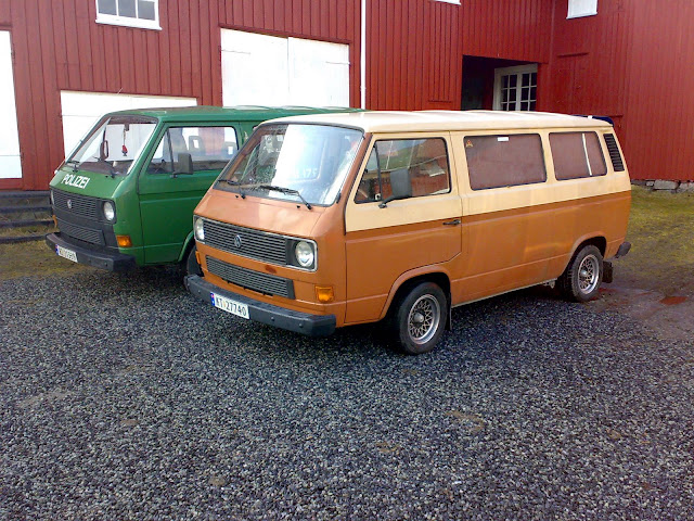

Sammen med lillebror...
Girøverføringa er justert, smeller rett i gir nå.

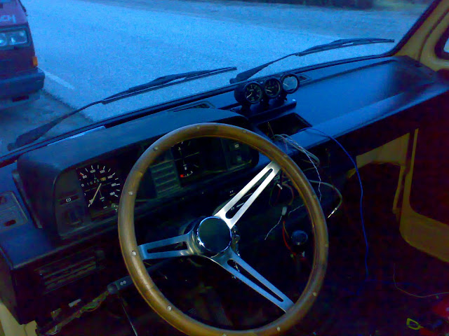

Treratt for å matche brun-stuket

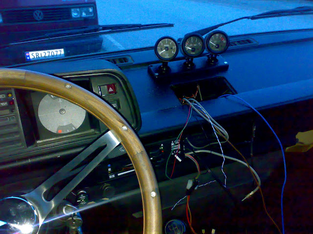

Litt instrumenter for å overvåke driften
Begynner å nærme seg treff-klar nå, må fram med noe rubbing og ta fram den gode gamle glansen. Interiørjobb gjenstår også, skal legge teppe og lage hurtigfester til midt-radene. Men det kommer seg
