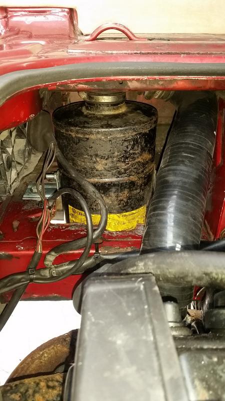

Så har jeg omsider fått de nødvendige slangene for å montere forbindelsen mellom luftfilter og turbo:
Selve luftfilterboksen er montert på høykant nede i D-stolpen. Her var det allerede skjært hull til noe, så valget var igrunn enkelt. Vet ikke om jeg hadde satt saga i bilen og gjort det slik om det ikke hadde vært hull der...
Men en ting jeg lurer litt på er om det skal være hull nederst i snorkelen:
Regner med at det er for å drenere vann, men det går jo på bekostning av vademulighetene. Hmm, kunne kanskje vært en måte å stenge den på som man enkelt når fra utsiden...
