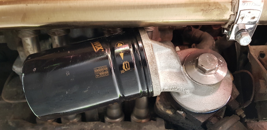

Ford preformance: 90 graders oljefilteradapter. Observante lesere ser kanskje at det i bakgrunnen nå sitter Pioneer TS-G1720F i sideveggen, formål bedre lyd.

Verdens første T3 WBX med 90 graders oljefilter-adapter fra Ford Performance, iallefall i Norge.
Peker for anledningen skrått framover. Uten sandwich adapter for oljetemp og oljetrykk kunne det kanskje ligget flatt forover (?). Whatever plenty med plass

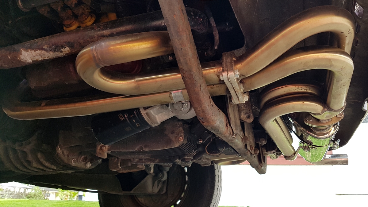

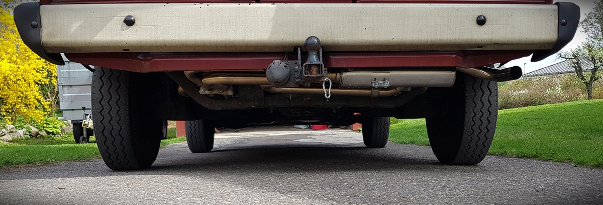

Her er et bilde fra en annen vinkel:
Mest mulig rett underfra.
Fra siden under, lekkert med alle rørbøyene.
Diskret eleganse.
Må innrømme at denne gangen lot jeg et verksted ta jobben (Bil Xtra), i forbindelse med EU kontroll, kostet skjorta på grunn av pinnebolter, men vært regningen er allerede glemt, de gjorde en god jobb!
Diskret eleganse.
