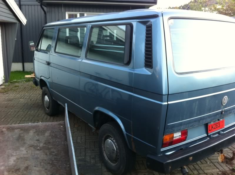

I mangel av andre bilder får jeg vise et fra salgstråden.
Første runde blir bare ren recommissioning. Skifte alle væsker narle ikke allerede har skiftet, nye plugger og filtre, smøre gasswiren, fikse litt smårust, rydde opp i eventuelle giverproblemer baki motorrommet, samt en generell rengjøring og voksing. Når jeg har skilter kan jeg begynne med moroa.

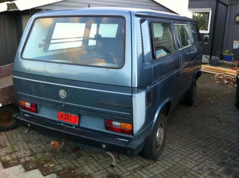

Da er utgangspunktet dokumentert:
Navneforslaget er notert Christian, selv om det har vært brukt i nær familie for ikke for lang tid siden.

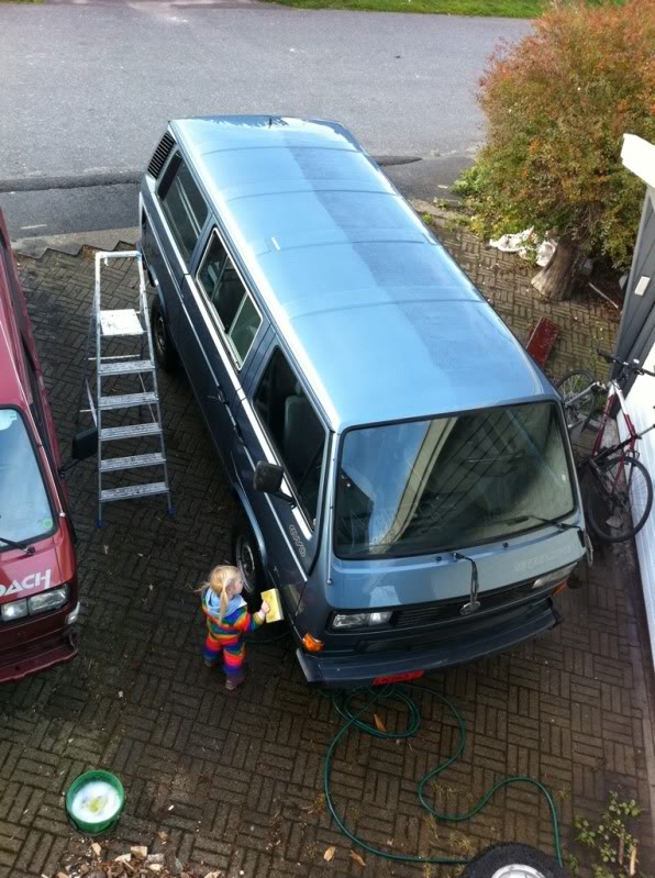

Da er vi så smått igang! Lakken var bedre enn fryktet, det var bare møe drit på den. Tok litt tid å komme seg ned til taket.
Halvferdig med taket, minstejenta "hjelper til"
Et par bøtter såpevann senere var hele bilen så noenlunde ren
Oljeskift med nytt svart filter og justering av giroverføring i morgen. (Kanskje...)

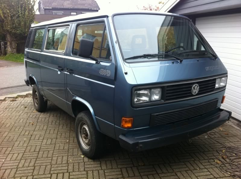

Knipset et par bilder ute mens det ennå var lyst:
Begynner å se brukbart ut, selv om den utvilsomt har levd et liv.
