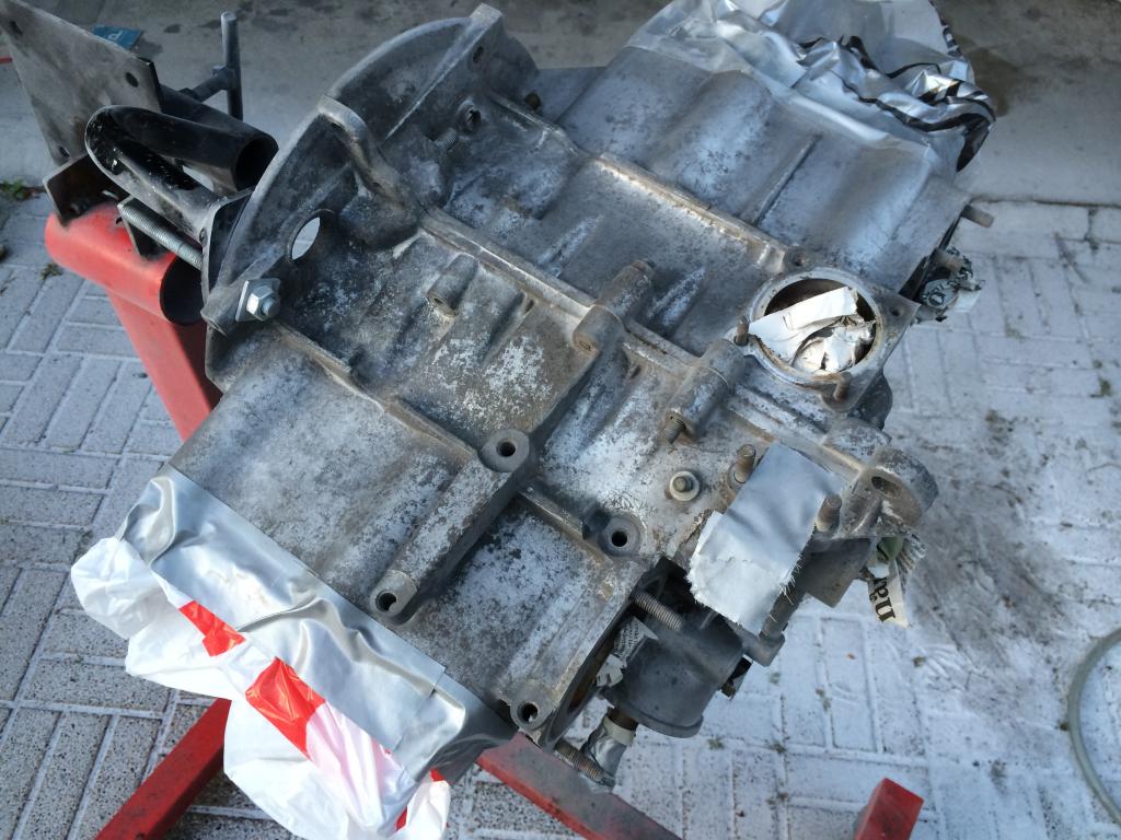

Test av sodablåser (http://www.gasolin.no/index.php?main_pa ... s_id=12120) i går. Forbruk ca 3l blåsemedium.
Fjerning av inngrodd gørr: 10/10
Gammal gørr forsvant som bare det, kjempefint for rengjøring av ribbene på bunnpanna for eksempel.
Fjerning av oksider: 1/10
Før
Etter
Gjorde ikke mye vei i vellinga, her må det glassblåsing til hvis det skal ned på pent metall.
Brukervennlighet: 8/10
Fungerte stort sett veldig greit. Munnstykket blir veldig kaldt, så etterhvert som kompressoren hadde slitt en stund og begynte å sende vanndråper gjennom slangen gikk det tett pga klumping når man tok pauser. Vannavskiller på lufta anbefales.
Opprydding etterpå: 11/10
Dette var lett! Hele gården var hvit av pulver, fem minutter med hageslangen senere var alt vekk.
Alt i alt helt OK og verdt prisen, men ingen erstatning for en blåseboks med glass.

Fikk finger'n ut og dratt fram punktsandblåseren i dag. Ladd med glassand og ansiktsskjerm bar det til verket.
Sånn ja, da hjalp det. Blåste ikke lenge nok (eller med bra nok redskap) til at den ble helt blank, men alt oksidet er da i alle fall vekk.

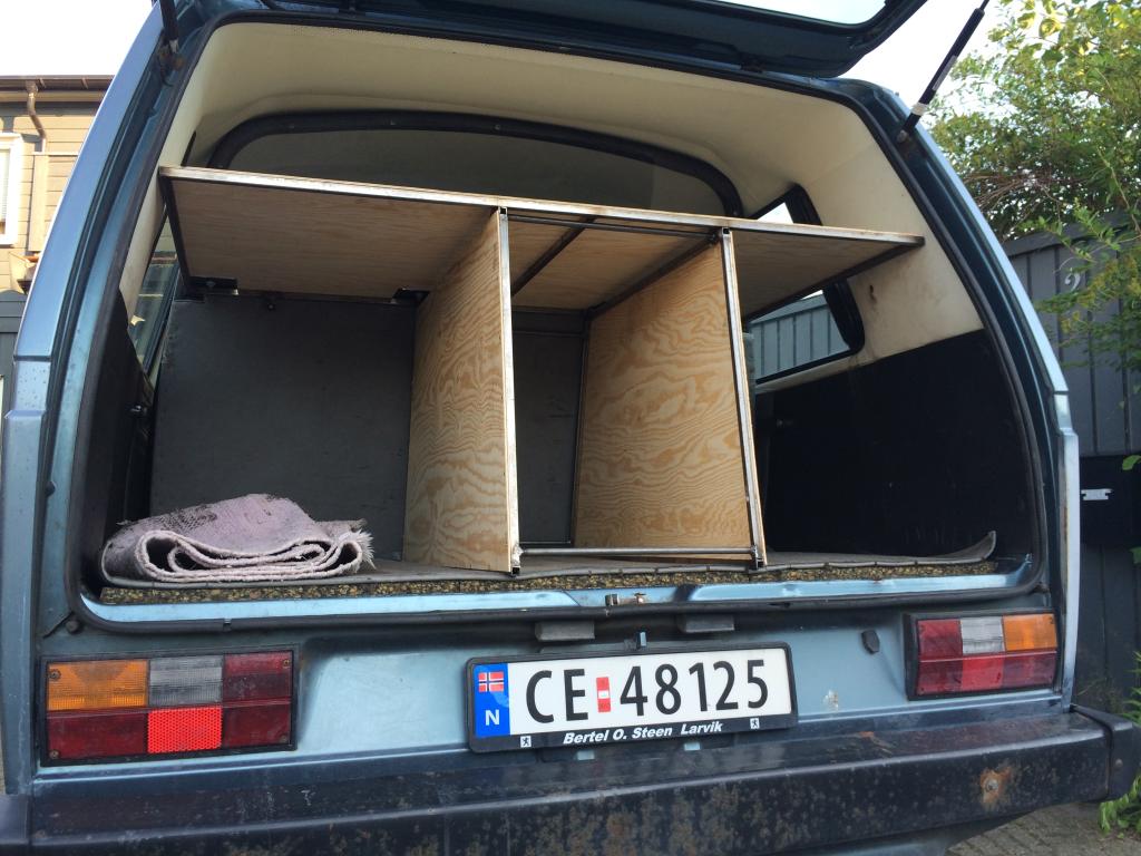

Litt praktisk metallsløyd i dag, bygger en inndelingsgreie til bagasjerommet for at det skal bli mer praktisk ved camping.
Man tager en litt 15x15mm firkantrør man har liggende, og begynner først med å lage seg en ramme i bunnen.
Så tenker man litt igjen, og så fortsetter man. Og da ender man her:
Hovedbitene ferdig
Nå mangler bare en metode å binde delene sammen på, og en del 4mm kryssfiner for å faktisk lage rommene. Det blir et rom til telt, soveposer etc, et rom til bager, et rom i midten som er dimensjonert for at en Waeco-kjøleboks skal få plass, og en hylle på toppen til campingstoler, bord, strandleker osv.
Det er en uke til jeg har ferie, så dette går nok bra. Men det blir neppe overflatebehandlet før vi drar.

Da mangler bare kryssfiner, så er ting klart. Fikk slipt en haug med sveiser og bygget ører for å holde det sammen i dag. Bilder kommer når det er helt ferdig.

Får vi sett bagasjeløsningen i dag? Er spent
I dag får du se, Cheron... TTT her i heimen.

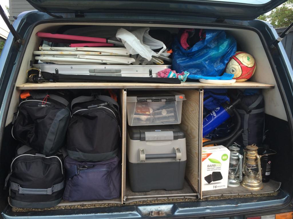

Det morsomme med å bygge prototyper er alle justeringene underveis. Oppsettet er nå redusert med én del, og etter en liten modd med vinkelsliper i morgen kommer den ikke til å måtte tas fra hverandre for å tas ut heller (tror jeg...)
100% beint ble det ikke, får skylde på dårlig oppspenning før sveising, men som de sier i kringkastingsbransjen: It's good enough for country music...
4mm kryssfiner poppet fast med vanlige 4x11,4mm popnagler utgjør vegger og hyller.

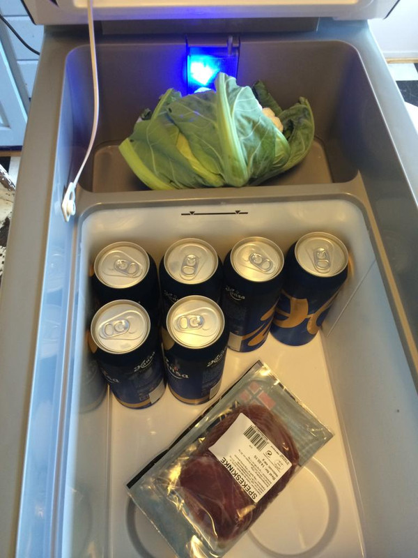

Det smaleste rommet er akkurat passe bredt til denne:
31l kjøleboks fra Isotherm (et Webasto-selskap, visstnok) som både går på 12, 24 og 230V ble handlet inn i forgårs og har siden stått på test på et varmt kjøkken. Går ca 10-15 minutter i timen og holder uten problemer 5 grader. Det er noe annet enn det rælet jeg hadde fra før. Koster 4 laken akkurat på Wærners Båtbu i Sandefjord, og sies å være identisk lik Waeco sin.

Kjøleboks eller skap er ett must på langturer!
Snedig løsning, litt system i rotet er alltid kjekt..

Hva er yttermålene på den kjøleboksen ?
Fra hukommelsen: 560Lx380Hx360B
