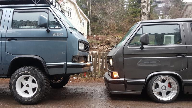

Brukbar høydeforskjell på de der ja.
Hva slags dekkdimensjon går du for i søknaden da? Safer du med 205 eller prøver du å argumentere for noe større?
Re: T3 Syncro winter beater
Satser nok for 205 men etter at du viste at pzwo kunne levere syncro 14" med 16x9 rundt hele så frister jo det veldig å prøve å få til

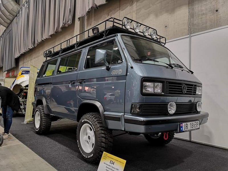

Må vel få lagt ut litt bilder av syncroen fra OMS her også før syncroen tar fatt på den lange reisen om å bli lovlydig og camper
Fikk melding på søndagen før OMS om jeg kunne ta med meg syncroen, så da måtte jeg få kjørt den ut fra lagringsplassen sin og vasket og polert den + en liten shine inni.

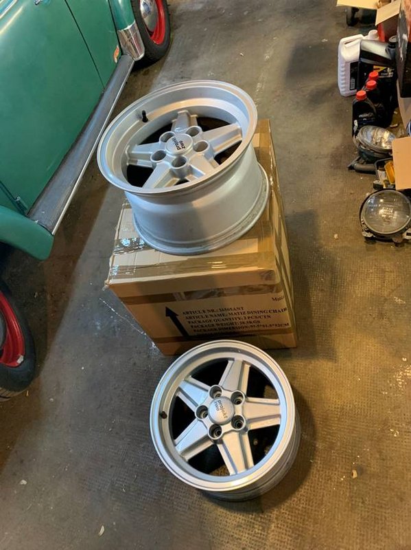

Da er 4 stk projekt zwo Ronal felger på vei fra Tyskland, i bredden 7" og 9" Nå må jeg bare sendt de to 9" felgene jeg har til oppussing så de blir like fine alle sammen.
Søknad er sendt til statens vegvesen på Motor, hevesett, felger/dekk og bremser, kommer tilbake når jeg får svar.

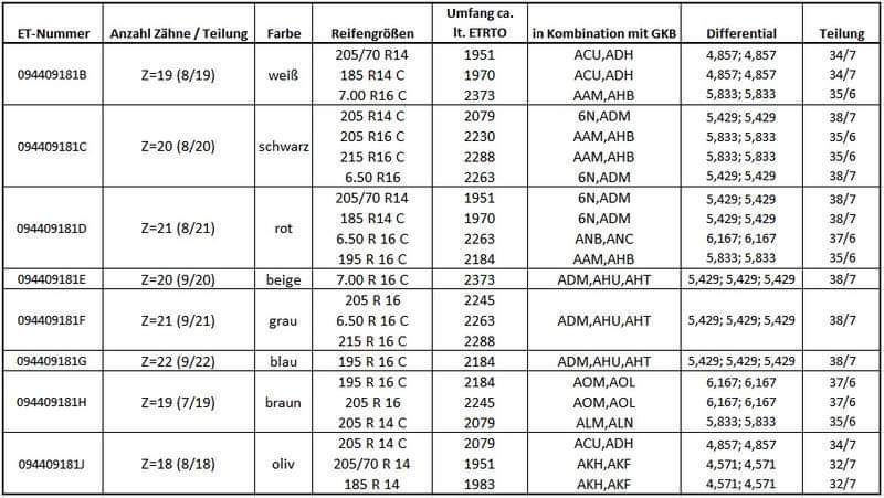

Regn med å gå til anskaffelse av nedgiring til speedometeret, får hos Maier. Fikk spørsmål på ombyggingsvisning med Frk Jensen om jeg hadde endret rullediameter da jeg skiftet hjul, det er et krav at speedometeret ikke viser for lite - men i hvilken grad de sjekker vet jeg ikke. Når man går til +5% fra 205R16 som allerede er langt utenfor standard +5% kan det hende de henger seg opp i det.
https://busschmiede.de/T3-Syncro-Tachoa ... -1-70-mehr
subwoofer wrote:Regn med å gå til anskaffelse av nedgiring til speedometeret, får hos Maier. Fikk spørsmål på ombyggingsvisning med Frk Jensen om jeg hadde endret rullediameter da jeg skiftet hjul, det er et krav at speedometeret ikke viser for lite - men i hvilken grad de sjekker vet jeg ikke. Når man går til +5% fra 205R16 som allerede er langt utenfor standard +5% kan det hende de henger seg opp i det.

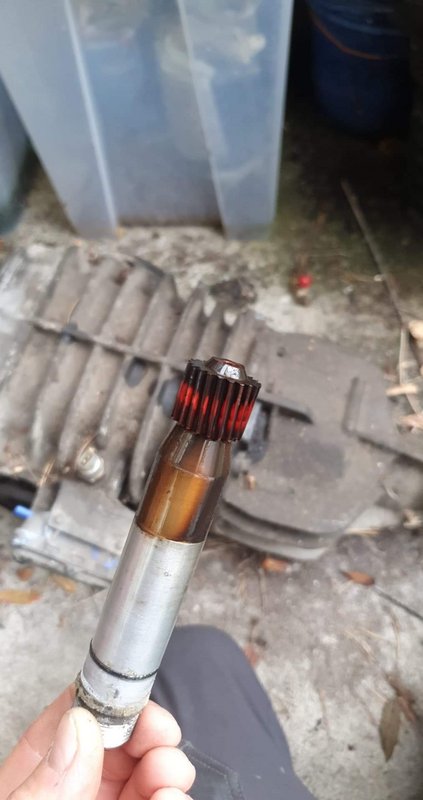

Skifter drevet i fremdiffen, fra rødt til sort drev som da kan ha en rulleomrekts på 2263mm og for 255/70-16 har ifølge stro boka en rulleomkrets på 2330mm. 205R16 har en rulleomkrets ifølge Stro på 2239mm
Dette er en orginal del egentlig men de har gått tom og har istede laget denne.
https://www.brickwerks.co.uk/t3-parts/t ... black.html
Fikk dette bilde av Odd i sommer for omregning av speedometer gir,
jeg har front diff med kode 6N/ADM og da kan jeg ha det det sorte drevet med 20 tenner, mener også jeg kan velge hvit drev med 19 tenner siden dette også er 8 tenner på girkasse tannhjulet, men føler at jeg er innafor med sort drev.
Litt mental jobb å sette seg inn i den tabellen. Men hvis du har 6N/ADM ser det riktig ut med svart ja. Ingen kombinasjoner ut av boksen som stemmer for 4,857-differ (standard bensinsyncro) når man skal ha (virkelig) store hjul.
