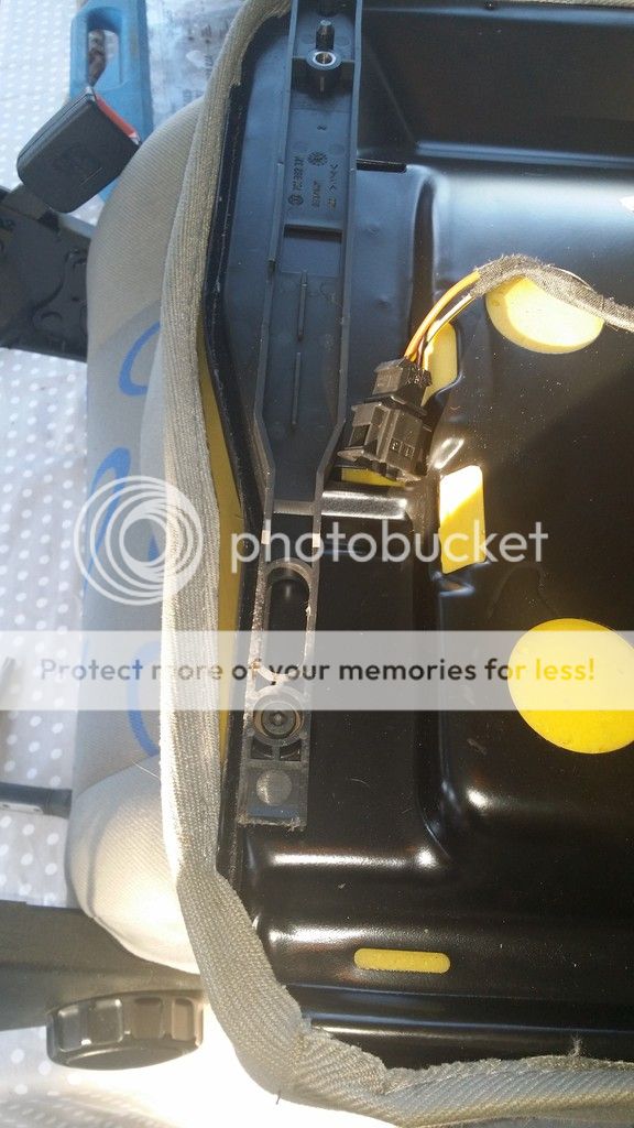

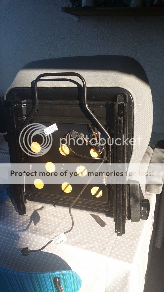

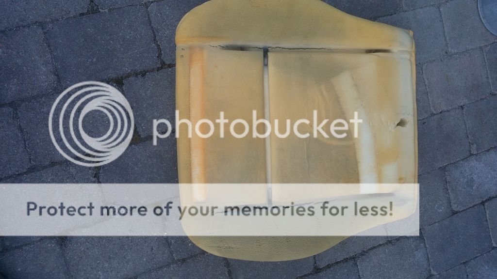

Nå er det snart EU kontroll igjen, og tid for service. Fikk ikke alle delene til det før helga, men fikk setepute til førersete. Brukte rett over en time på hele prosessen med bytte.
Skrudde ut sete, med de fire skruene i hvert hjørne, noe plundrete å få ut de foran. Løsnet de bak, fikk løftet litt i setet foran, samtidig som skruen ble skrudd ut.
Løstet to torks skruer mot fronten av setet. Da kunne jeg trekke seteputen av stolen.
Løsnet så trekket rundt kanten først. Så bak. Løsnet så stålspilene i trekket fra den gamle puta.
Måtte lage hull til ledningen til setevarmen. monterte så spiler først. Måtte bruke en tang og litt kraft, for å få det til. Satt på trekket bak på stålplaten først, vippet så platen over puten. Satt meg på plata, for å få slakk i trekket til å få det på plass. Ble helt utrolig forskjell.
Gammel setepute hadde kollapset.
