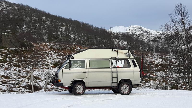

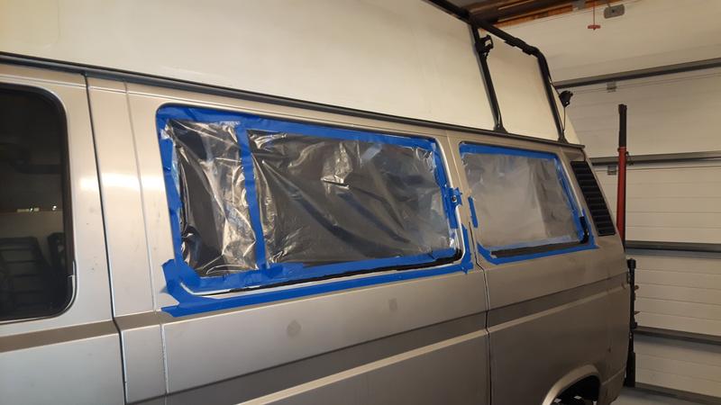

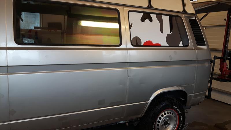

Min T3 har det ganske greit med å stå mye inne, men den blir jo brukt hele året og slipper ikke unna rust den heller. Den skal ikke få hellakkering til 40k med det første så her er det sprayboks og Jotamastic som gjelder.
Uansett bedre enn rust som får utvikle seg fritt.
Ikke ferdig enda, men det går fremover.
Re: MBM Caravelle Syncro
Sånn, ferdig. Bilen ser ikke bra ut med småbulker og fargeforskjeller her og der, men det får så være, den ruster ikke bort i alle fall.

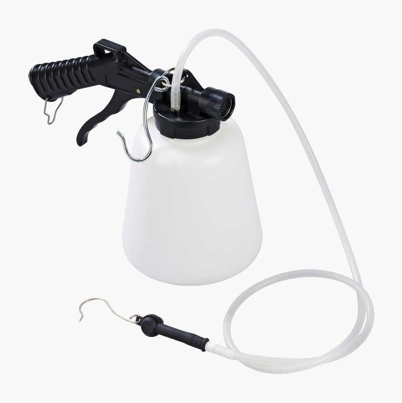

Blir liksom ikke fornøyd med bremsene på bilen, føler det enten er selvjustering eller luft som er problemet. Når det er lenge siden jeg har brukt bremsene går pedalen unødvendig langt inn, bedre ved nytt tak.
Har strammet på justeringen på bakhjulene flere ganger og syns at det blir litt bedre, men etter litt tid er det ikke så bra igjen. Bilen er lite brukt for tiden så det er vanskelig å se problemene opp mot kjørte km.
Når jeg lufter bruker jeg en vakuumlufter fra biltema som jeg ikke liker så godt.
Spørsmålet er: HVOR mye luft kan det egentlig være i et bremsesystem og allikevel fungere noenlunde? Jeg har luftet på alle hjul i dag og det kommer en del små bobler i slangen når jeg åpner niplene. Ingen når niplene er stengt så med andre ord kommer luften fra bremsesystemet eller som jeg har trodd, inn langs gjengene mellom kaliper og nippel når jeg løser på nippelen.
Noen med klare synspunkt og erfaringer?
Joda, jeg skal se om jeg skaffer meg en overtrykkslufter i stedet, da vil jo lekkasje muligheten bli eliminert.
En sånn har jeg.
En sånn har jeg.

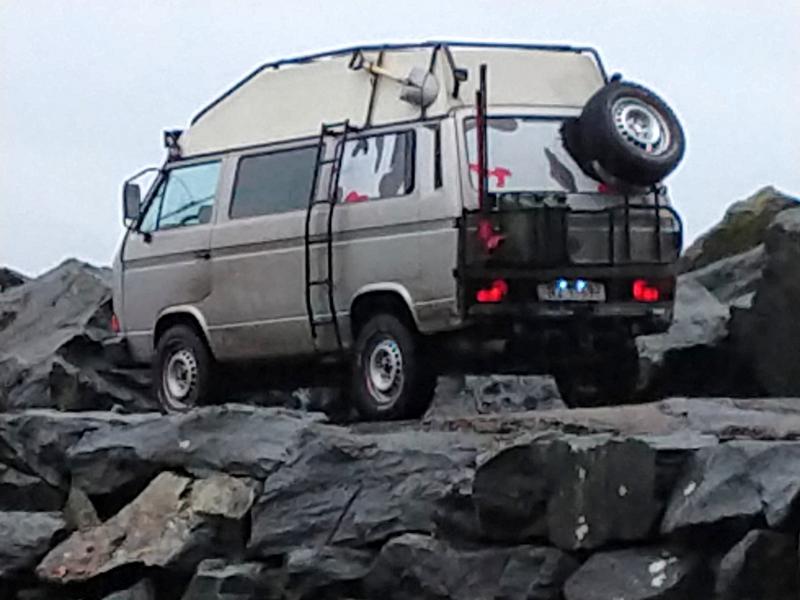

Bruker du stigen slik? Hadde du montert ei slik sparkeplate oppover bak den, så skjuler du jo plateskjøten og.
Det er sant, men for å få best mulig "tak" i trinnene med foten må den omtrent helt borti karosseriet så der er ikke plass til mer enn et belegg på bilen, en evt alu-plate vil stjele for mange mm der. Nå skjuler jo forsåvidt stigen ganske bra sånn den er også da. Ved en evt oppussing kunne jeg vurdert noe eget lagt på det området da.
- Posts: 12746
Hva med å felle inn trinn i selve plåten? Det er vel ikke gjort før?
Kan ikke huske å ha sett det nei, men alt er mulig, ikke særlig reversibelt da....
- Posts: 12746
Det er jo bare å felle inn ny plåt. Men uansett så er det vel nok orginale biler fortsatt ellers.

Mitt klare synspunkt dreier seg om luft gjennom gjenger teorien. Hadde samme mistanke etter en del ulike vakuum luftere. Når du løsner nippelen og bare kjenner på den med fingrene vil du fort oppdage at kort etter løsning fra settemomentet så er egentlig nippelen svært løs og sitter ikke stabilt i gjengene i det heletatt. Her er det noe forskjeller på leverandør av bremsesylinder men i all hovedsak vil jeg si at vakuumlufting er uegnet.Needforspace wrote:Blir liksom ikke fornøyd med bremsene på bilen, føler det enten er selvjustering eller luft som er problemet. Når det er lenge siden jeg har brukt bremsene går pedalen unødvendig langt inn, bedre ved nytt tak.
Selv har jeg svært gode erfaringer med en liten slange fra biltema som har en fjærbellastet ballventil på enden. Den slipper ikke luft inn og man kan pumpe til man er fornøyd. Trenger bare en til å varsle når det er tomt for luft.
Når det gjelder justeringsmekanismen er det ikke alle som er klar over at de er forskjellige fra høyre til venstre side. Den ene er links gjenget (husker ikke hvilken som skal på venstre/høyre, men det vet internettet). Jeg la mine justeringsarmer ligge i diesel i noen døgn (sikkert nok med ett) og gjorde de rene før montering på sine respektive sider. Etter det erfarer jeg god effekt. Langturer gjennom alper og nedover i europa merker jeg at slitasjen skjer og så ved jevne mellomrom snur armen seg og symptomet som du beskriver over er borte igjen.
Pass også på at fjærer til bremsesko er rett vei. Lett å montere feil og samtidig gå glipp av at fjøren faktisk kolliderer ørlite grann med justeringsarmen. Dette vil definitivt hindre automatisk justering
Vi tenker nok likt om disse tingene.
Virker bedre nå, tror jeg har fått vekk mer luft så da er bremsene like gode selv om jeg har kjørt en stund siden siste gang jeg bremset.
Har bestilt et overhaling sett til bakbremsene og et sett til vakuumpumpen.
Når jeg har fått inn girkassen så skal jeg også skifte ut slitedeler i giroverføringen.
