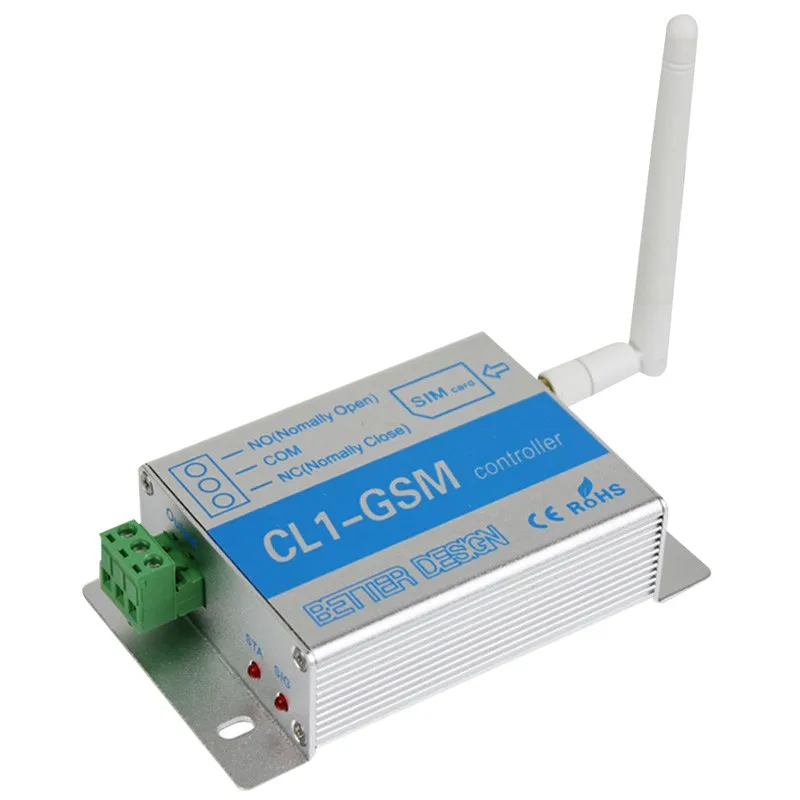

Til uret ditt går det tre ledninger sort - jord, rød - pluss inn og gul +12v signal kabel som starter eber og vifte.
Den gule ledningen trenger et signal med 12volt pluss så med andre ord kan du bruke en enhet som gir 12v+ inn på gul kabel!

Enkelt og greit når du har den fine gule ledningen
https://www.aliexpress.com/item/sm-rela ... 9c95df7a1c
