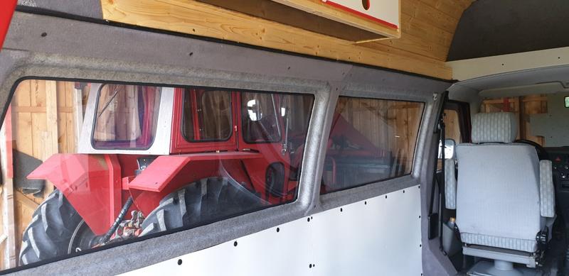

Fikk på noe filt rundt med vinduene også, forensic anthropology training

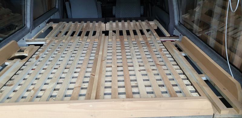

Da ble senga også ferdig, da får vi ha en pause til våren tenker jeg. Det siste 70cm av senga kan en sku ut og inn, ble godt fornøyd med dette..
