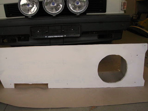

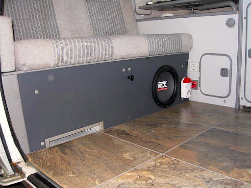

Hadde store forhåpninger med og få gjort masse i dag. Men den gang ei..!!
Med ikke alt for gode snekkerferdigheter og håpløst dårlig utstyr, så tok visst ting litt mer tid en forventet gitt :mrgreen:
Begynte med "frontplata" til baksetet og basskasse til subwoofer.. Har fått tilpasset plata og satt sammen basskassa.. En kyndig snekker hadde nok gjort dette på relativt kort tid, men for meg gikk store deler av dagen.. Men men.. Tenker at jeg heller for ta tiden til hjelp, slik at det omsider vil se pent ut til slutt.. :D
Det hadde nok sett penere ut med sub`n i senter av plata, men for og få utnyttet det som er av plass under senga, fant jeg ut at det var best og dra den ut mot den ene siden..
Håper på litt mer "lyd-fylde" i bilen med sub`n :D

Nå går bilen min igjen også :D :D Det var den lille jordingsledningen som sitter på starteren som hadde irret tvers av! Måtte til med en nødløsning.. Skjøtet kabelen med en ny kabelsko. Så nå virker det.. Men jeg må nok ha en ny starter.. Tør ikke helt stole på den nødløsningen i lengden..
Har fått ferdig "frontplata" til baksetet da.. Syntes det ble ganske bra jeg..

Min går igjen nå. :D Det var kabelen fra batteri og ned på starter som hadde irret. Spenningen til innslags releet var ok. Så jeg demonterte pusset vekke irr og monterte igjen. Voila så startet den gitt. Så for meg ny starter, tenningsbakstykke, relee 109 nå gitt. Du får si ifra hvis du trenger litt måle hjelp. :)
Før:
Etter:
Satse på treff i Drammen til Mandag da :D :D
Det er vel sentralstøvsuger med feieluke det vi ser nede til venstre :wink: :mrgreen:
