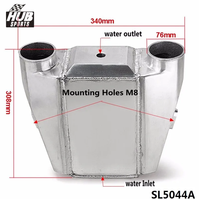

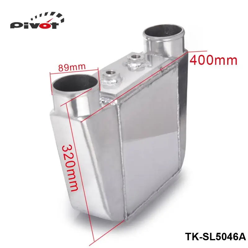

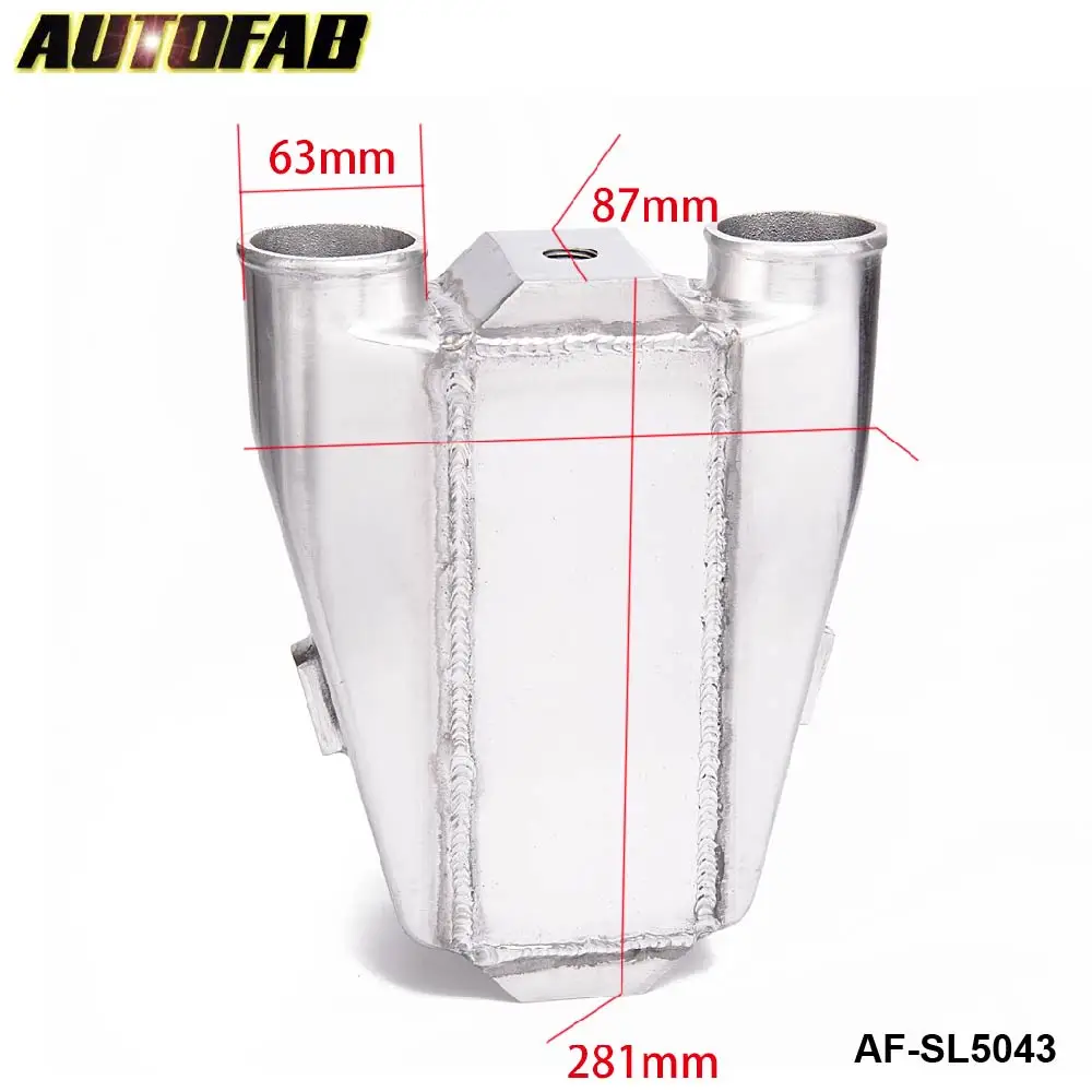

Needforspace wrote:Målinger tyder på at det er svært store effekt forskjeller på luft og vannkjølt intercooler, just saying. :shock:
Vannkjølt IC er selvsagt mye bedre, men også mye mer omfattende å montere. Oettinger leverte jo dette da bilene var nye:
Re: 1986 Hightop Westfalia 1,6 TD camper - bygges om til 1,9
https://www.aliexpress.com/item/TANSKY- ... a3471ab262
Her er en begynnelse for den nevenyttige... :roll: :wink:
Posts: 961
Fant en slik vannkjølt IC langt nede på denne siden.
Men ved bruk av vannkjøling, da må en vel ha en egen radiator med eget lukket system, eller kobles den til motorkjølesystemet?
http://www.westyventures.com/conversions.html
Fra aliexpress:
Eget system. Men det er bare gøy med sånne utfordringer.
