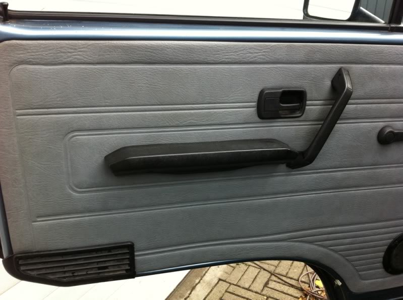

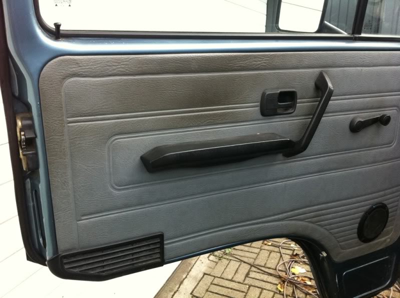

Uansett, tilbake til saken. Eksteriøret var nedgrodd, det har jeg jo fikset, så nå måtte interiøret til pers. Som vanlig er kuren biltema-pensel, kraftvask, bøtte og svamp samt tørkepapir.
før
etter
Utrolig mye penere på kort tid! Taktrekket fikk også samme behandling - hvitt og fint igjen.
før
etter

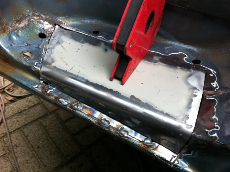

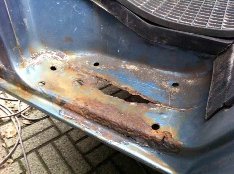

Nå er dashbord på plass igjen, og jeg har begynt på en av jobben som før eller siden må gjøres:
Stålmarken har kost seg i stigtrinnet på førersida

Døra fra det gamle sikringsskapet får nytt liv

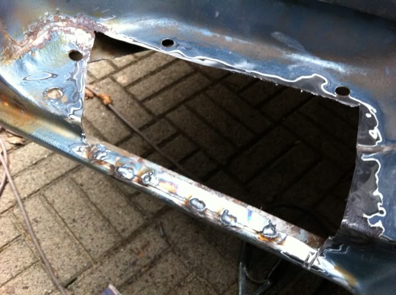

Jeg skal ikke påstå at jeg er flink til å sveise, men øvelse gjør tilslutt mester. Til neste gang vet jeg nå at det er en god ide å ta av døra, men når man aldri vet hvor lenge man får jobba (kjerring og unger...) og ikke har plass til bilen innendørs er det litt greit å kunne gjøre bilen så noenlunde vanntett. Skulle nok også ha skiftet ut litt mer stå, men hadde jeg trengt en mye mindre kutteskive.
Gikk tom for gass før jeg ble ferdig, og det ble for mørkt til å ta brukbare bilder. Brukte litt tid på å slipe det til så det ser så noenlunde ut. Har også begynt såvidt på skjøtrusta, prøver Jotun Antipest som grunning. Kutter og skraper, sandblåser, vasker med silikonfjerner og grunner med epoxy. I morgen blir det PU-kitt for å tette sprekken. Hele bilen må flekklakkes til slutt, får ta det ved leilighet. Hellakkering er foreløpig ikke en mulighet.
