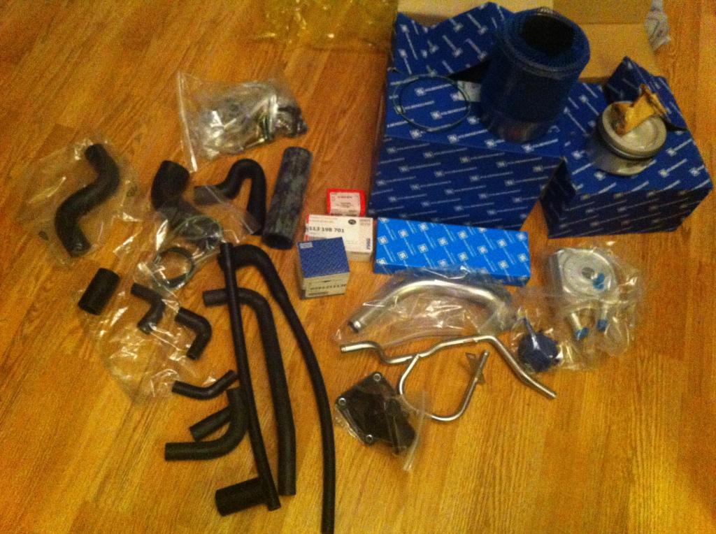

Var på Posten og hentet pakker i dag. :D

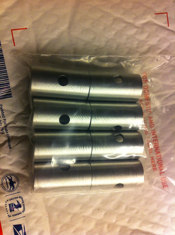

En liten pakke fra klystér:
Og to store fra Günzl:
110kr/kg i moms på de store pakkene, bare motordeler inni. Har ikke rukket å åpne de ennå, så julaften er utsatt til søndag. :lol:

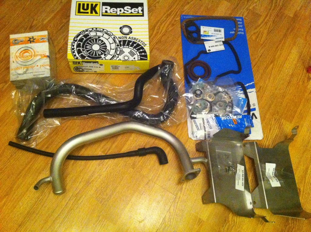

Julaften!
Da mangler jeg vel igrunn bare kam, løftere og støtstenger før jeg har alle delene.

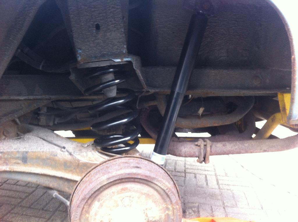

Mja, det går smått. Har veldig mye deler klart, men ikke alt for mange har funnet veien ut på bilen ennå. Men fikk gjort litt i dag, i det minste.
Slitent...
Ikke fullt så slitent...
Tror bakenden ble noen cm høyere, selv om det skal være standardfjærer.
