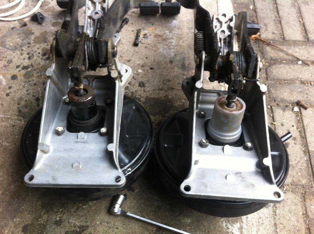

Endelig fikk jeg skifta den hersens bremseservoen, og dermed så ser det ut til at sperrene virker når jeg trenger dem også. Grei nok jobb, bare det vanlige knotet da ting skulle sammen igjen, baling alene med litt for tunge eller uhåndterlige deler blir fort tull.
Noen som klarer å gjette hvilket pedalsett som forsvant ut, og hvilket som ble satt inn igjen?
Tipper venstre ut og høyre inn

Stemmer nok det, Paul! Mangla deler på den som sto i, har nok en sammenheng med at den funka dårlig.

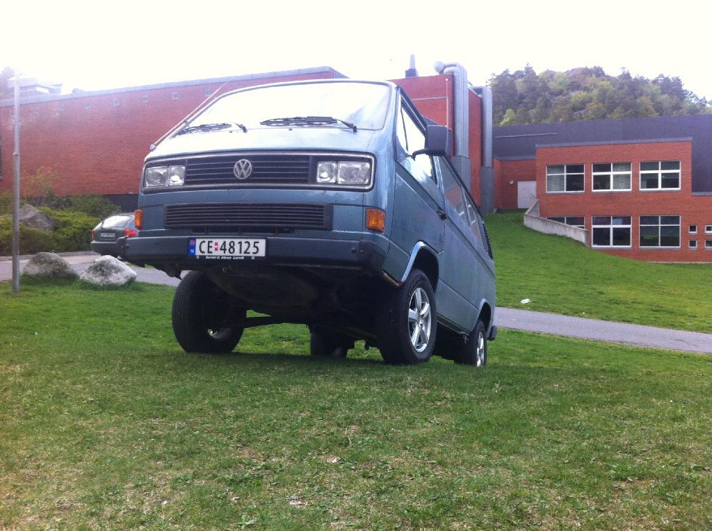

Har så smått begynt å lære meg å parkere. Tar det veldig rolig og pent i begynnelsen, har ikke ambisjoner om å konkurrere med Dansken med det første.
Men fikk nå duret litt rundt på noen plener som var alt annet enn flate i det minste.
