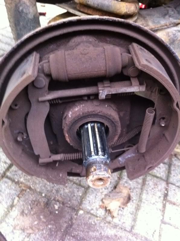

Bremsejobben ble mer omfattende enn forventet. Må skifte de indre røra også. Dæng!
Re: '90 Caravelle C Syncro - DJ
Sånn, da er røra på plass. Skiftet fra regulatoren og bakover. Hvordan kan det ha seg at det alltid er mørkt, kaldt, vått eller aller helst alle tre når jeg må skru? :roll:
Det var uansett på tide å gjøre noe med de bakbremsene

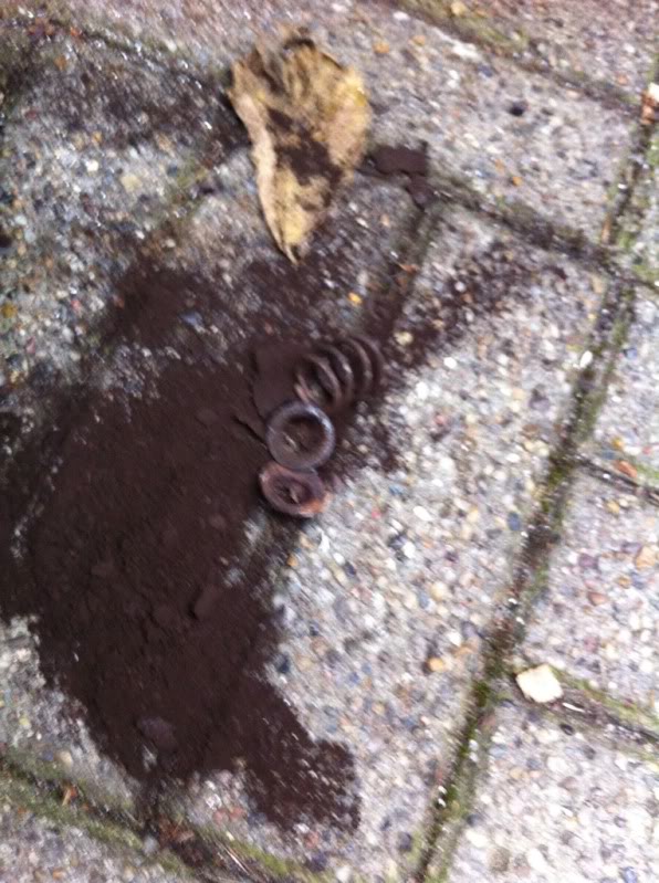

Monteringsdetaljene kom fallende ut da jeg åpna
Ellers må det meldes at batteri-Dremel med hardmetallfil er genialt til å bli kvitt kantene som oppstår på tromlene etter noen års bruk.
Sånn. Nå er jeg klar for etterkontroll i morgen. Lufta og lufta, men hadde fortsatt lav pedal, så da var selvjusteringa på bakbremsene neste sannsynlige synder. Hjalp dem litt med en skrutrekker, nå virker det ganske greit.
Skifta ut niplene foran også, så da har jeg skiftet bremsevæske skikkelig også. En ting mindre å bekymre seg for.

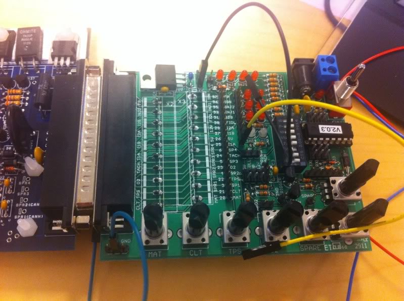

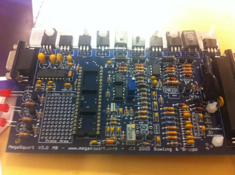

Fått lodda litt også, har testet stim'en og selve hovedkortet i dag.
Tilkobling av selve hjernen og dysedriverne blir neste uke.
Det tar nok litt tid før det er oppe og kjører skikkelig, må få tak i et triggerhjul fra England. Mangler fortsatt Hall-giver til veiva og et spjeldvinkel-potmeter også. ELFA har Honeywell-giveren til litt over 200kr, så det er ikke noe problem.
Er det noen som har forslag til biler jeg skal se etter på skroten for å finne et spjeld-pot som passer rett på spjeldhuset? Altså uten mye modding for få det til å passe?
Heldigvis har jeg en komplett DJ-kabelmatte til overs, den blir ofret på tilpasningens alter slik at jeg enkelt kan bytte mellom Digijet og Megasquirt til installasjonen er fullført.
