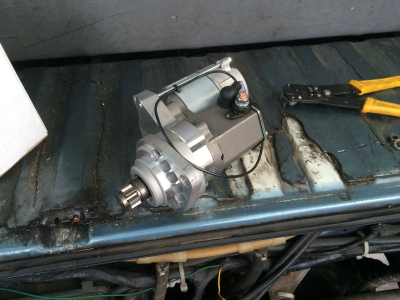

Her har tiden stått stille, bare høyst nødvendig vedlikehold det siste året. Etter at vifta foran pakka inn i romjula og starteren uka etter måtte jeg ta noen grep.
Ny starter fra GoWesty, gidder ikke flere halvdårlige Bosch-startere nå, har bytta en gang for mye.

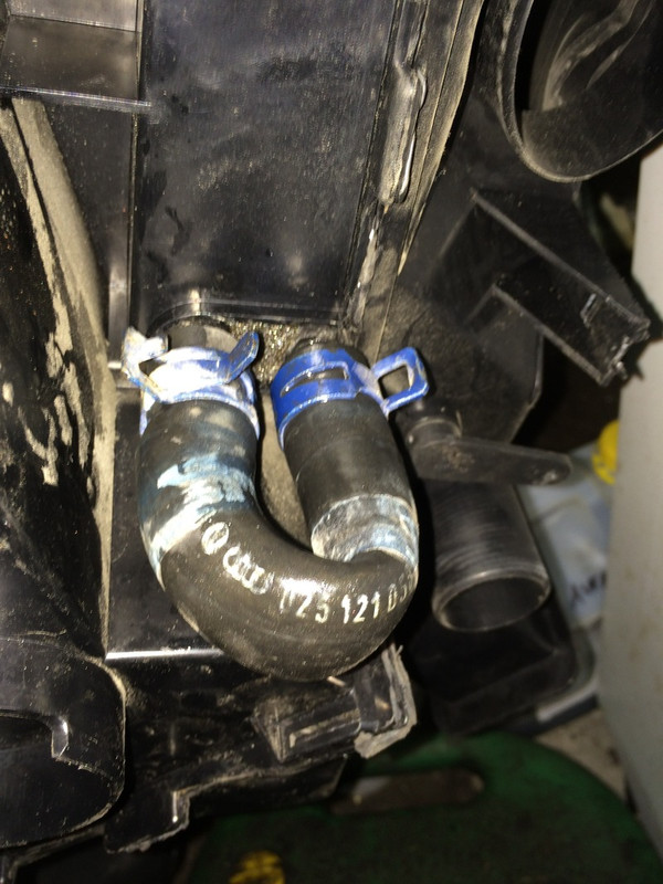

Lite triks for å holde kjølevæska på plass inni registeret for å slippe så stor luftejobb.

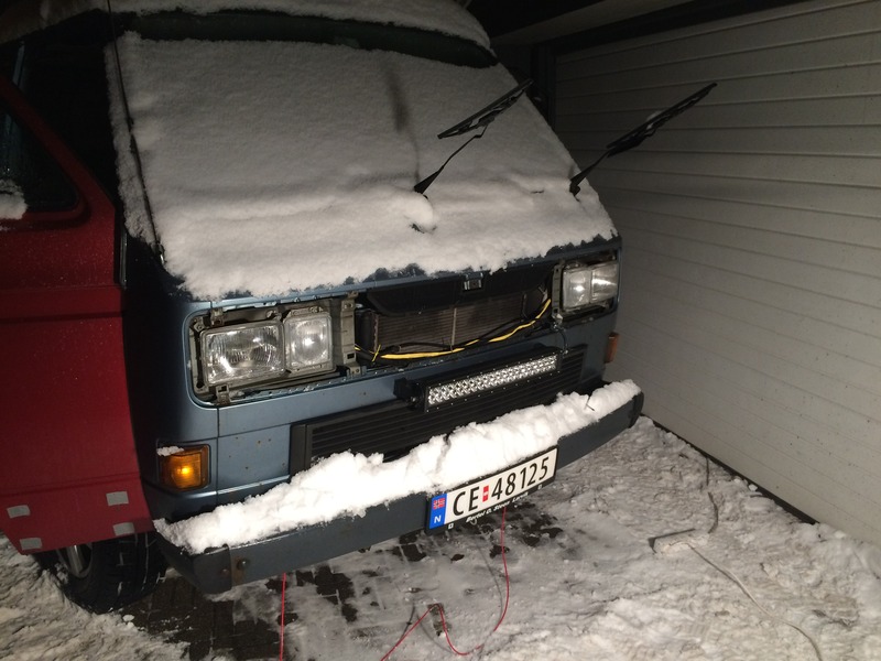

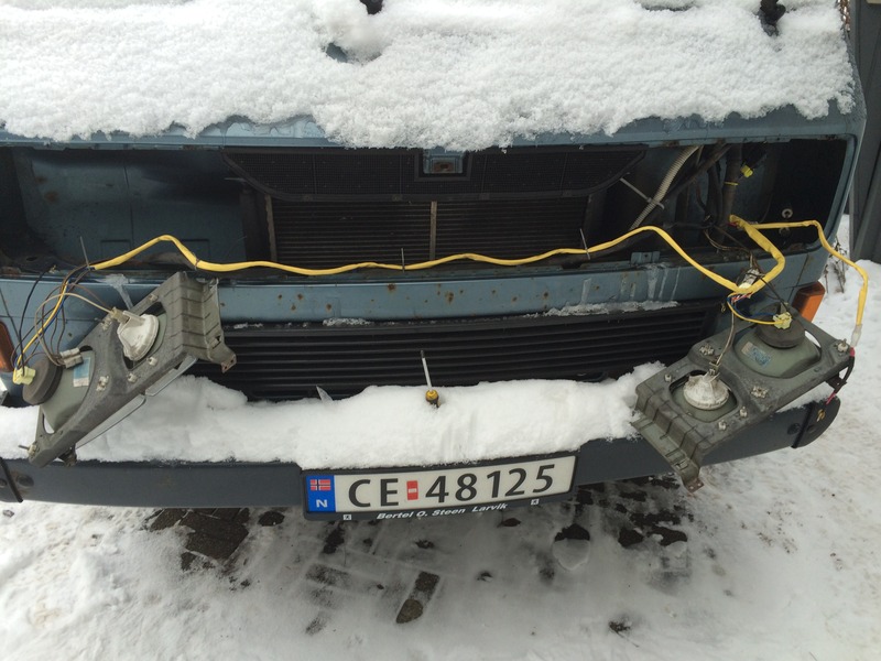

Lysforsterkersett endelig montert.
LED-bar fra Strands. E-merket, lystall 40, 3000 kr akkurat på Bilextra.
Denne starteren har jeg også lurt på. Fungerer den bra? Har nye drivledd til syncro foran fra bildeler.no, hvis du ikke har 10 dager å vente.

Starteren funker fint, litt annerledes lyd i den. Var veldig mye enklere å montere enn standardstarter, eneste knotet var å få kabelen fra batteriet til å gå på terminalen, den må vris 90 grader fra utgangspunktet, noe gammel kabel med stiv isolasjon i kulde ikke hadde lyst til å være med på.
