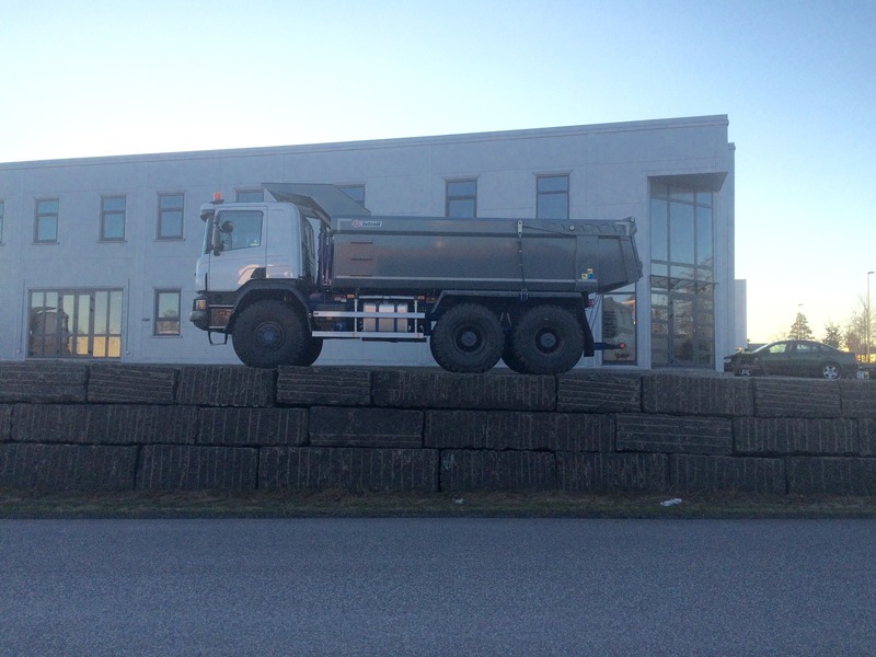

Inspirasjon for offroad-gjengen? Tre sånne sto utafor Istrail (tvers over gata for jobb) i går og i dag. Dekkdimensjon 16.00R20, mistenker at en T3 hadde blitt litt tungkjørt!

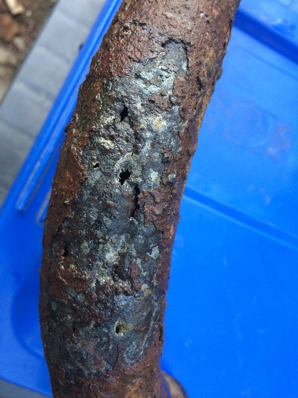

Så var det tett igjen. Det var mindre igjen av det vannrøret enn jeg trodde, etter et par kakk med håndtaket på en skrutrekker så det sånn ut:
Huff og huff... Men en snau time senere så det sånn ut:

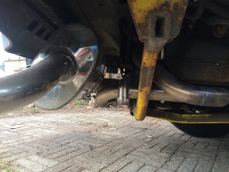

Begynner å bli en del rustfritt baki der, er kjempefornøyd med VWSpeedshop-eksosen:

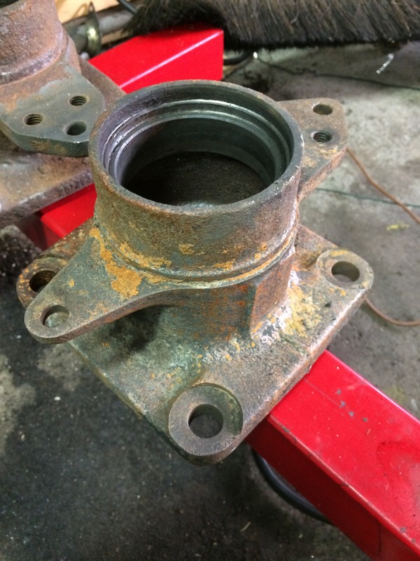

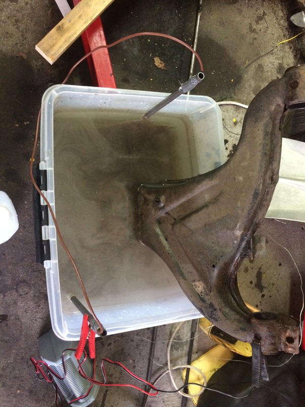

Har begynt å leke med elektrolyse av understellsdeler. Moro og effektivt, passer seg selv og gode greier!
Lagerhus etter tidligere forsøk med Deox (fra Gasolin). Fortsatt plenty med rust som sitter godt fast.
Elektrolysebad drevet av en 200-kroners batterilader fra Biltema.
Resultat etter elektrolyse, spyling og litt børsting
Så en runde med acetonvask og syregrunning for å forsegle
Planen er å dra gjennom et komplett understell på denne måten, lakke det opp skikkelig og skifte i en stor operasjon.
Så bra
har tenkt det samme selv. Brukte du kaustisksoda eller ?
Jepp, kaustisk soda er tingen, trenger ikke være veldig sterk. Brukte vel en dl eller så på 20-25 liter vann, funker sikkert greit med halvparten av det også.
Skal legge oppi et par anoder til til neste gang for at strømmen skal fordele seg jevnere. Gikk veldig mye fortere på den ene siden enn den andre.
Man lærer seg triksene etterhvert.
