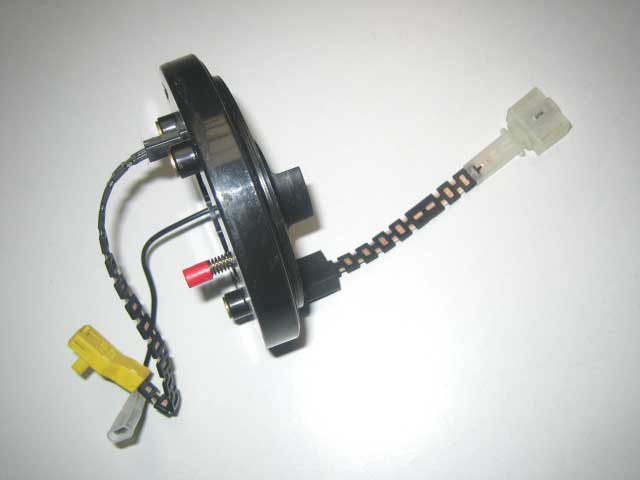

Du er klar over at dette er en komplett del?
Slik at du må koble fra kontakten inni skumgummihylsa. Du får ikke delt den helt oppe ved rattet. Er det kontakten til høyre på bildet du ikke får fra hverandre?

Ser ikke helt likt ut men nesten, er kontakten til høyre ja;)

Re: Midlertidlig koble ut ratt airbag
Hvis du ikke får koblet fra stikket mellom fjærviklinga og ledningsnettet, så kan du jo ta airbagen løs fra rattet og koble den fra der. Den gule kontakten på bildet.
Tror jeg fikk det til nå. Den gule kontakten inne i skumplasten virker som kortslutter airbaggen når den ikke er i. Trodde stikket var opp i selve rattet:) Så nå er det trygt?
Nå ser det trygt ut.
