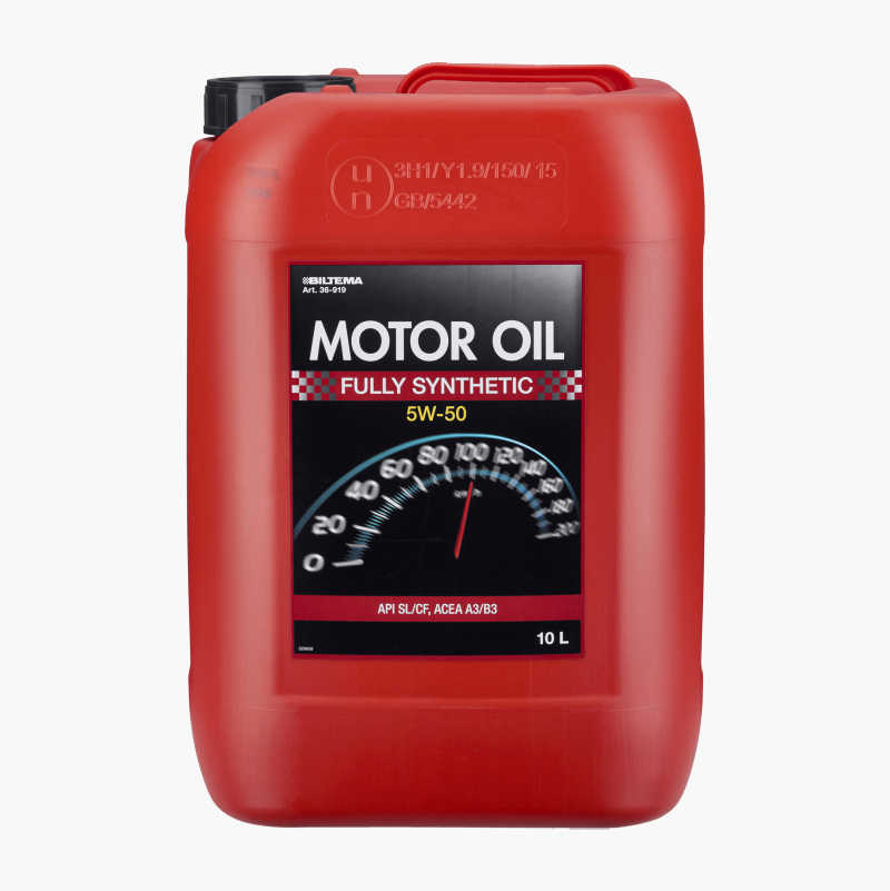

Kjørte siste 200000 km på WB 2,1 DJ på Biltema 5W50 syntetisk. (360000 km totalt) Helt uten vintilslamring og oljeforbruk. ( Var plaget med det med 10W40 Texaco delsynt) 8-10000 km mellom skift på blandet kjøring. Solgte bilen som delebil da rusten tok overhånd. Tror den olja er grei. Fikk blinking i oljelampa etter rask motorkjøring etter 160000 km og satte på trykkmåler og prøvde flere oljer. Denne olja ga best trykk ved tomgang.

Litt frem og tilbake her, stort sett anbefales vel 5w-40 synt til AAZ ser det ut til så kom sistemann med klar oppfatning av at det er bedre med 5W-50 synt.
Jeg har kjørt noen år med 5w-40 synt og ser et oljeforbruk på ca 1L /1000km. Mulig det lekker litt, men tror det er bare noen få dråper, det meste går nok gjennom motoren. Tømte siste dråpene ut av en 10L i dag så da må jeg bestemme meg for hva jeg skal kjøpe. Vurderer 5w-50 for å se om det gjør noe med forbruket om ikke noen fraråder det på det sterkeste da....

etter at Subwoofer på første side i denne tråden anbefalte å å gå ned ifra 5W-50 som jeg brukte før.
Re: Motorolje i T3-motorer
Men i klartekst, hva gjør jeg galt ved å kjøre 5w-50 kontra 5w-40 på min AAZ som ganske riktig fungerer fint, starter lett og drar godt men bruker ca 1L pr 1000km?

Joda. Jeg har lest det. Jeg har sjelden minusgrader i motoren ved oppstart og så godt som aldri tosifret med blå grader. Men jeg har et oljeforbruk, ikke så høyt, har snakket med folk som har fått beskjed om at den to år gamle VW bilen deres ikke bruker for mye olje med samme forbruk.
Men jeg ønsker å redusere forbruket om det er enkle midler tilgjengelig. Derfor spør jeg om det er en god eller dårlig løsning å gå fra 5W-40 til 5W-50 fra Tema.
Jeg har forøvrig ikke temperaturer over 100°C heller takket være oljekjøleren som jeg jo har kjøpt med Subwoofer.

Jeg brukte Biltema 5W50 syntetisk de siste 200000 km på min DJ. Den gikk like fint da rusta stoppet den. Da hadde den gått 360000 km. Ventilklakking forsvant etter overgang til den oljen.
Byttet på 8-10000 km.
