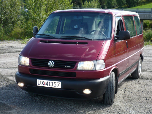

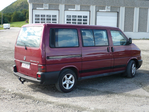

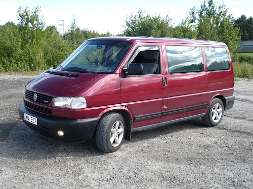

Har nå byttet fra -93 2,4D til -96 2,5 TDI. Kjekt med turbo og airbager, tross alt ;) Og barn og hunder synes også det er greit med friskluftsdyser i taket!
Bilen er gått ca 200.000 km og er i grei stand. Den er opprinnelig en CL kombi, men vi har byttet til GL "buss"seter (5+3, langsgående benk bakerst).
Var derimot ikke imponert over kjøreegenskapene, som var preget av sjøgang og understyring. Dette skyldtes bla at bilen var høyere foran enn bak (46,5 foran - 43 bak!) og nok hadde relativt myke originale fjærer bak. Nå er den senket 40 mm (dvs til 39 cm fra senter felg til nederste kant skjerm) over hele fjøla. Dermed er bilen blitt god å kjøre (faktisk lik min gamle usenkede, men dog litt stive 2,4...) Og den ser jo bedre ut etterpå også :)

Flott bil! Synes faktisk at sorte fangere er pent til denne fargen.
Ikke dumt å prioritere slikt som tectylering, de er til og med begynt å salte ganske heftig her nordpå, så det trengs.

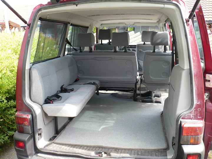

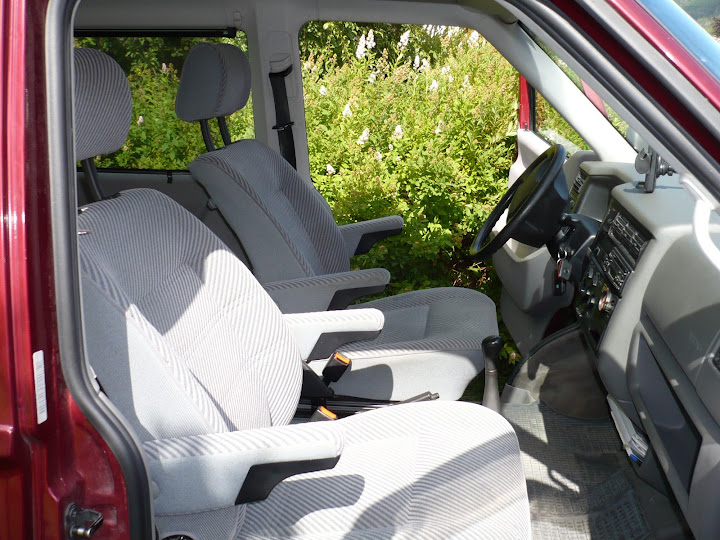

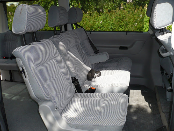

Litt interiørbilder her. Bare standard GL seter, men synes disse er både gode og trivelige :) Og MYE bedre enn med kombibaksete og forseter med slappe armlener...

Enig!

Flott interiør! Skulle ønske mine seter var i like god stand! Så ut som om bilen var i veldig god stand. Skyvedørskinna er veldig lett å lakkere om du har tenkt på det. Lakkerte min svart silkematt og det har holdt seg, men så er det ikke så mye aktivitet inn og ut av baksetet mitt.
