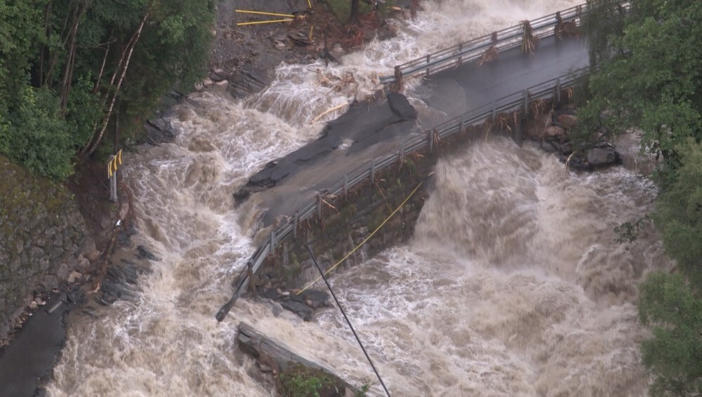

Kom oss så vidt forbi før vi hørte på radioen at de hadde stengt veien på grunn av at elva var vel stri.
Image[/quote]
Og i dag, nesten ett år etter var det enda litt mer regn, men denne gangen kom jeg meg ikke gjennom......

Needforspace wrote:Kom oss så vidt forbi før vi hørte på radioen at de hadde stengt veien på grunn av at elva var vel stri.
Image[/quote]
...i svarte! Hjelper ikke mye med Syncro der, nei.
