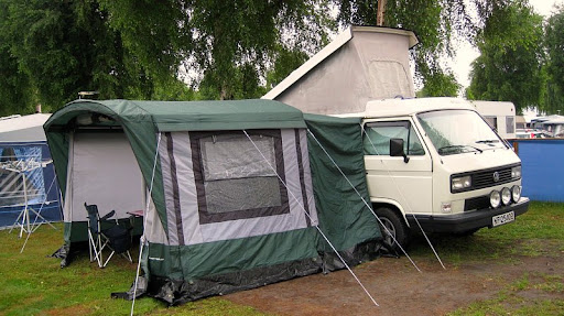

"Jomfrutur" til Svarstad Camping i påsken
Image]
Tur til Øland i Sverige forrige uke. Kjøpte telt av Martin på koolart. Det er helt konge :D
Hadde en liten tur til Geiranger også. Opplevde mye fin natur. Kjørte trollstigen og mye andre fine strekninger.. Bilde er ifra Ålesund.. Hadde dårlig vær, Så det var litt stusselig..

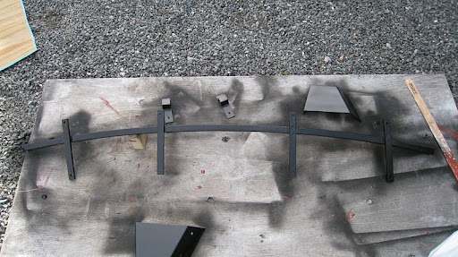

Tenkte og få gjort litt med bilen til helgen som kommer. Må ta ut frontruta. Kommer inn litt vann på begge sider.. Håper ikke det er for mye rusthull under lista :D
Prøve og få montert Gangstercaps, "lyktespoiler" og "coachleppe" også.
Er det noen som har noen tips ang montering av gangstercapsen?
Bør den skrus, eller holder det evnt og poppe den fast.?

Re: Huser`n sin Westfalia.
Det kan være lurt å bruke popnagler. Eventuellt skruer med veldig flate hoder. Det er fort gjort å rive opp dørpakninga hvis du bruker skruer med store hoder eller skarpe kanter.

Ok. :D Takker for det..Da skal jeg bruke popnagler.. Det er tre hull i festet på hver side. Skulle vel holde det. Redd for at den ikke skal sitte skikkelig..

Bruk STORE popnagler, gjerne rustfrie. alu gir seg her, gjorde i alle fall det på min. Biltema har en monstertang for store nagler, koster ca 350,- Syns denne funker meget bra. Men naglene må du nok få en annen plass...

Da skal jeg få kjøpt meg skikkelige poppnagler.
Jeg har en ganske stor "trekkspill" tang. Tror den skal duge.

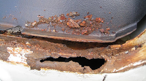

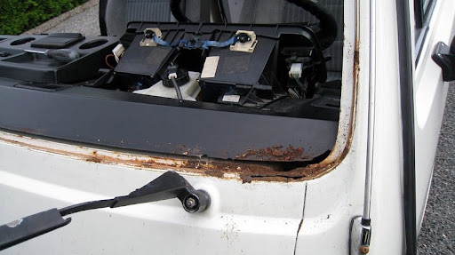

Da har jeg fått tatt ut frontruta mi. Var en del mer rust rundt der ruta satt, en jeg hadde håpet på.
Ruta klarte jeg jo selvfølgelig å ødelegge når jeg tok den ut.
Jeg fikk slipt ned det aller meste. Fikk tettet hullet med en liten stålbit. Og dekket over med kjemisk metall. Malte over hele karmen med Ovatrol, Grunning og til slutt lakk.
Ruta skal på plass i morgen. Tenkte og dra over et lag til med lakk.
Rammen til gangstercapsen min var relativt rusten. Så den fikk en omgang med slipeskive og lakk
Fikk montert coachleppe også i dag :D
Til slutt prøvde jeg å lakkere en grill jeg hadde liggende. Syntes det ble ganske bra. Så i morgen Lakkerer jeg nedre grillen også :D Kjøpte lyktespoiler av Martin her på forumet. Hadde håpet og få lakken til den før helgen, men så heldig var jeg ikke. Hang den bare på for og se hvordan det ble. :D

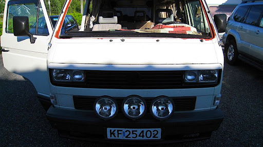

Pen bil..akkorat lik den æ vurdere. Men æ bli,vs det bli kjøp,å bytte te rundlyktegrill :)
samt vindaviser bak. Caps forran e en sælvfølge :D
Men du har et xtralys før mye i fronten..ska monteres parrvis. Dvs 2,4 el 6. Ikke det at at 6 e lovlig da pga lysstyrken.
Kan æ spørr kor mange km den va gådd da du kjøpte den å ka du mått ut med i kroner?

Jeg er ikke helt enig ang lysene :D
Syntes tre er passe forran jeg. Bilen har gått ca 240000km

Trenger ikke være "enig", han refererer til lov & forskrift til lov :D
At det ser teit ut med bare to lykter hjelper dessverre ikke, når de såkallte folke-"valgte" har bestemt. Skjønt når jeg tenker meg om er det en eller annen EU-regel som slår inn og ikke noe direkte politisk...

Ja det va lov-værket æ sikta te :(
At den e penar med 3 einn 2 el 4 e jo en smaksak,men man ska å tænke på ka dynamoen klare å levere av støm før å hold lysan krafti uten at den bli åverbelasta. Men tru kordan det e med 3 monterte lys,men kun pære i og ledninge montert te kun 2?
Men at bilen e pen å se på e hæva åver en kvær tvil :D

Jeg er klar over at det ikke er lov. Det er strengt tatt ikke lov med to ekstralys heller. i og med at det sitter to orginalt i grillen fra før. Må da evnt kople dem slik at bare to og to virker samtidig.
Men blir jeg stoppet for jeg bare ta dem av :D
Det ang dynamoen har jeg også tenkt på. Men blien blir brukt mest sommertid. Så jeg har vel strengt tatt ikke bruk for dem :mrgreen: Satt dem på mest for at jeg syntes det ble tøft.

Der mener jeg Tvilstilsynets argumentet om at originalmonterte "fire" lys ikke nedlegger noe forbud mot f.eks to ekstralys, skal myse i kutymet og melde tilbake - Project Zwo på T4 med kurvelys under fangeren og så to ekstralys i front observeres da til stadighet :wink:

Det er mulig det altså. Trodde at Tåke/kurvelys kunne komme i tillegg til to ekstra fjernlys.
Det er nok ikke helt lov med di lysene som jeg har, men jeg for vel bare påregne meg å krangle litt med biltilsynet :mrgreen:

Lovverket sier to eller fire fjernlys. Tåkelys kommer i tillegg. Vender for valg av lys ved montering av for mange lys er heller ikke lov på kjøretøy under 3,5 tonn... Har kjørt T3 selv med ekstralys på fanger (2 stk.) uten problem, ingen som noengang stilte spørsmål ved det.

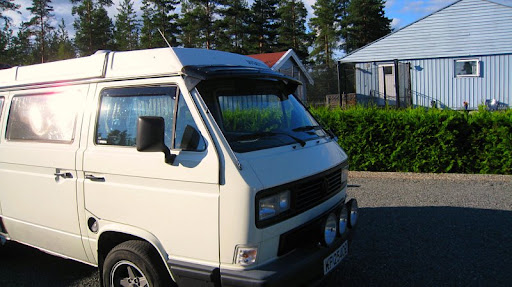

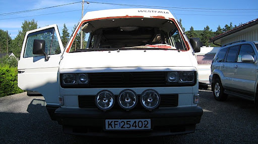

Nå har jeg blitt ferdig med det meste. Fikk inn frontruta igjen, men den må jeg få byttet snart, i og med den sprakk. Tar den bare på forsikringen. Den begynte og bli slitt, så det var ikke så veldig farlig at den ble ødelagt.
Bilder med gangstercaps. :D
Får vel si meg fornøyd med helgens jobb :D
