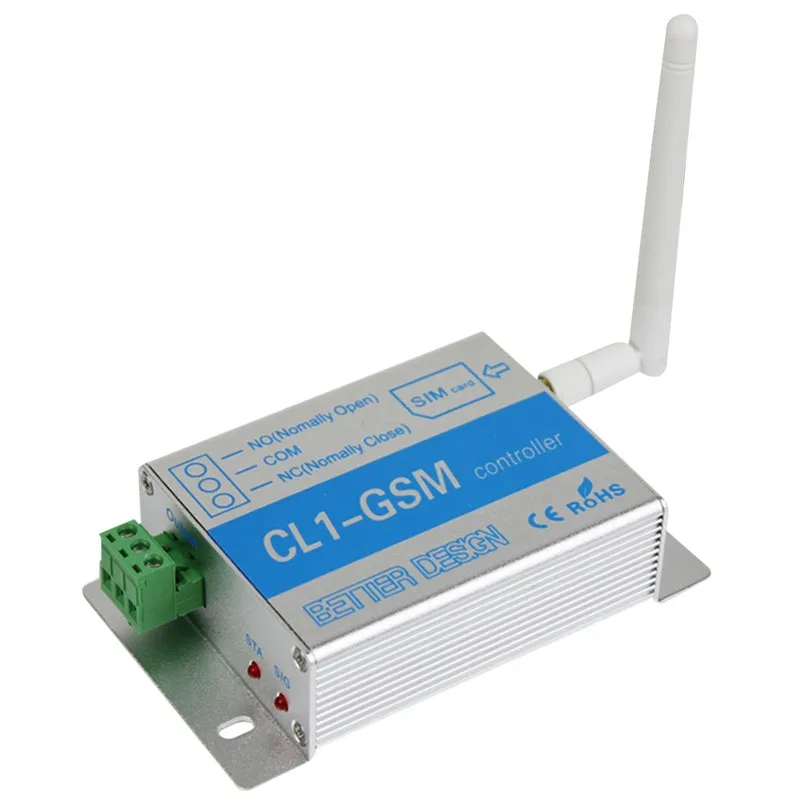

Jeg lurte på om det fins fjernkontroll for å ettermonter opp mot det uret jeg har?
Til uret ditt går det tre ledninger sort - jord, rød - pluss inn og gul +12v signal kabel som starter eber og vifte.
Den gule ledningen trenger et signal med 12volt pluss så med andre ord kan du bruke en enhet som gir 12v+ inn på gul kabel!
