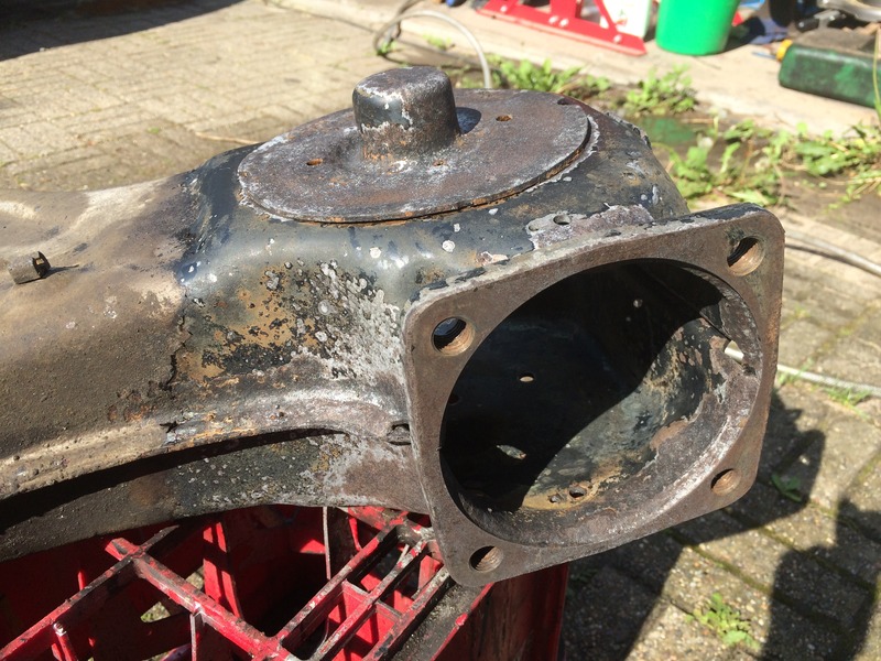

De bærearmene er noen digre beist, men i løpet av en to-tre behandlinger kommer jeg rundt. Skal bli bra, dette.
