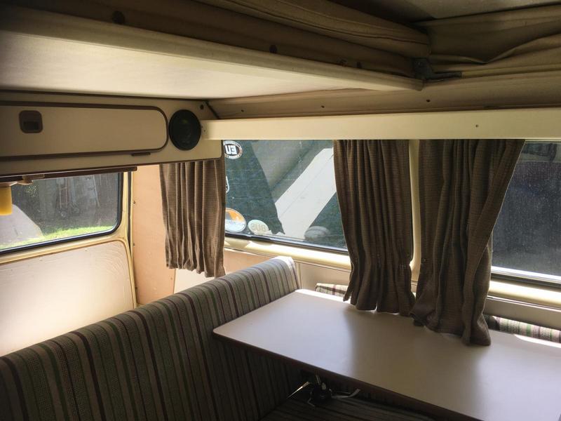

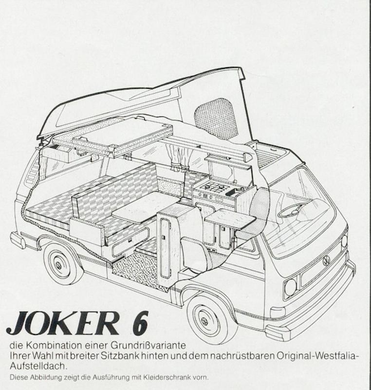

Har jo hele tiden hevdet at det finnes originalt takskap til å ha under taket bak som går i hele bredden (altså uten høyskap på venstresiden) OG som er beregnet til original hevetaksengebunn. Dette har jeg sett avbildet i diverse kataloger, men aldri sett i en virkelig bil.en
Her fra 1980 brosjyra (til og med med det halvhøye hevetaket, tror igrunn jeg vil ha et sånt og...
Men plutselig dukket denne opp på the Samba.
Disse bildene er fra en 1981 Joker fra New Zeeland. I Westfaliabrosjyrene fra 1980 står dette nevnt som et alternativt grunnriss, med full bredde seng og takskap, samt ekstra klesskap bak passasjersetet. Dette klesskapet har til og med et lite klappsete sånn at det blir en ekstra sitteplass ved det bakre bordet. Det står imidlertid også at dette innskrenker den innvendige plassen kraftig, og at skapet enkelt kan demonteres når det ikke er i bruk.
Akkurat slik vil jeg ha det i taket mitt. Trenger litt mer oppbevaring for diverse småtteri, og i tillegg til takskapet skulle jeg gjerne hatt "krydderhyller" over gardinene. I og med at disse som er på bildene er som hønstenner å regne, må de nok egenproduseres. Tenker jeg får tak i endestykkene til vanlige krydderhyller, de finnes bla hos Günzl til en overkommelig pris. Og så lager jeg selve hyllene, de er bare vanlige metallprofiler.

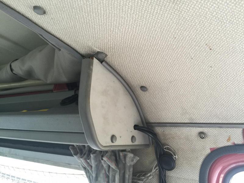

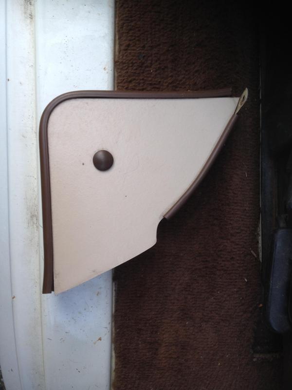

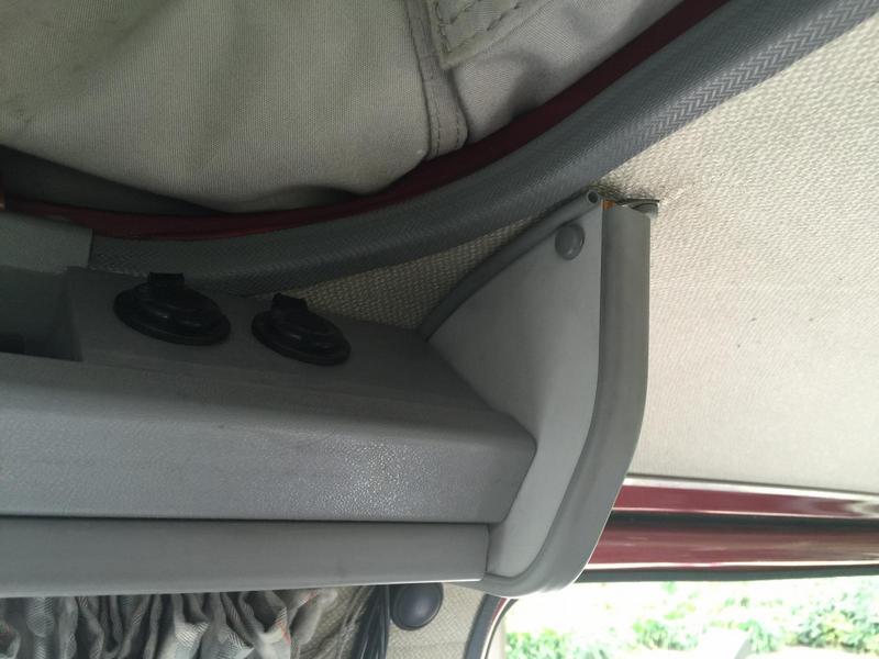

Ser at nyere krydderhyller har en litt annen utforming. Og det er også forskjell i fasongen på endeplatene:
Tidlig endeplate som på den 81modellen over:
Nyere versjon, her i grått:
De nyere ser litt mer elegante ut, får se hvilke endeplater det egentlig er Günzl har.
