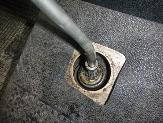

Neste på lista var gearoverføring. Som å røre i en bøtte med isbiter osv. osv..
Jeg ble litt forbauset da det viste seg at klipsene på bøylene til reservehjulsholderen var helt i orden. Jeg begynner å få tillit til påstandene om at denne bilen har sett lite eller intet salt.
Image Image Image
Røreverket:
Ca 2mm klaring klarte jeg å få ved å presse gearspaken oppover. Definitivt en mulig kandidat...
Når jeg først var i gang, tok jeg hele lengden bakover.
Alle skruene som holder den "utposendende" rørbiten bar lite preg av korrosjon.
Ingen tegn til trøbbel i leddet.
Bak på selve gearkassa er det definitivt litt slark, men ikke sååå mye. Denne gearkassa har større problemer å stri med...
Så denne lorten her utpektes som skyldig.
