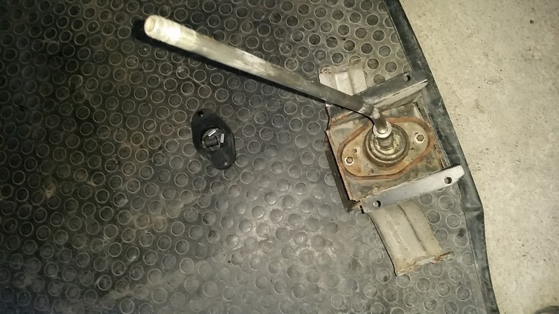

Men i dag gikk jeg i gang. Ned med beskyttelsesplata og på med arbeidslyset. Og det så fryktelig trangt ut for å komme til de to boltene som holder girstanga fast i braketten. Og enda trangere vil det bli med distanseplata imellom. Så istedet for å ligge på rygg og plages, tok jeg ned hele girbraketten:
Og nå angrer jeg på at jeg ikke bestilte nye deler til overføringen. Her er det litt slakk i kula. Men for å gjøre det beste utav det så demonterte jeg leddet helt, gjorde grundig rent og smurte opp igjen.
Her er delene montert sammen igjen. Spacer nederst, så kuleleddet, fjæra og låseringen. Glemte å ta bilde av at jeg boret nytt feste for settskruen i girstanga. Den må selvsagt flyttes opp tilsvarende tykkelsen på spaceren.
Så spacere til skruene:
Spacerplata på plass:
Og til slutt hele mekanismen på plass i braketten:

Prøvekjøring unnagjort. Siden jeg ikke har skilter på bilen så begrenser det seg hvor lang prøveturen ble. Men girkassa ser og høres ut til å fungere upåklagelig.
Når det gjelder short shift kittet, så ble girstangbevegelsen passelig mye kortere uten å bli vesentlig tyngre. Jeg synes imidlertid at girstanga kom litt langt frem, så det må jeg vurdere å justere. Og så lurer jeg på om den også kom en anelse lengre ned. Nå har jeg bare en moderat stopp mot R og G, jeg kan skyve girstanga helt over uten å trykke den noe ned slik som jeg måtte før (og som er slik det skal være). Nå kjennes den mer ut som førstegiret på en femtrinnskasse.
Tror det får bli en liten renovering av overføringen en gang senere.
En annen ting jeg oppdaget, er at gummimansjetten rundt giroverføringen (ikke den innvendige, men den lille runde som sitter i karosseriet og peker nedover) ble umulig å få på plass igjen etter at spaken var montert. Jeg demonterte den for å se om jeg kom til skruene fra oversiden og burde ha satt den på plass igjen før jeg skrudde fast giroverføringen igjen.
