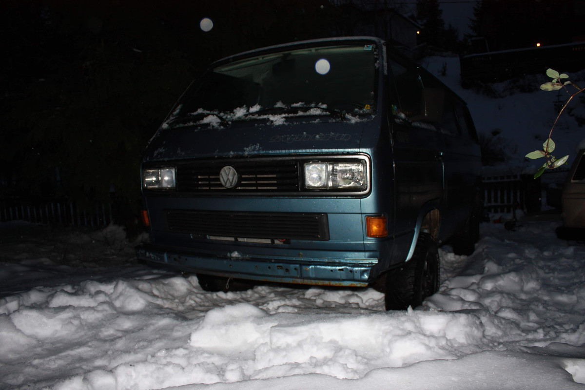

Tenkte jeg skulle få lagt ut en liten tråd om vinterbilen min. Sånn at jeg har litt kontroll på hva som blir gjort med den :lol:
syncroen har en 1.9 td motor og er ellers veldig fin i karoseriet med tanke på rust og bulker.
Ting som blir gjort med bilen er:
-coach front og bakfanger
-8 seters interiør
-coach tepper
-asfaltmatter for å dempe støyen
-montere vinsj
-lys sotefilm på rutene
-montere et litt bedre stereoanlegg i bilen
-montere instrumeter (olje trykk og temp + turbotrykk) sånn at jeg kan bekrefte at noe har gått til helvete baki der
-kartbord
-Hanskerom
-vippevinduer
-skifte olje, oljefilter, luftfilter og dieselfilter
-vaske og polere bilen før bruk
-Gowesty hevefjærer
-skifte regreim
-fungerende El-speil
-vannkjølt ic
-oljekjøler
-roofrack
Dette er vel den verste rustflekken på hele bilen, men blir ordnet under polering ellers er det litt ymse steinsprut rundt om som har fått litt brunt i seg
legger ut et bilde av den andre bilen min også, som er skyld i at jeg må ha en bil nr 2 :D
