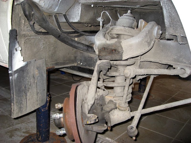

Tenkte det var på tide og oppdatere litt rundt bilen min.
Har fått meg et lite "verksted" som jeg har fått låne for vinter`n.
Har da fått mulighet til og kunne gjøre bilen klar for neste sommer.. Greit og slippe og måtte stresse for og få det ferdig på våren/forsommeren.
Har tenkt til og montere:
-Servo
-nye bærekuler, øvre og nedre.
-nye endeledd.
-Nye støtdempere
-Senkesett.
Har så langt bare fått bilen opp på fire bukker, så smått fått begynt å demontere forstilling.
Satser på og få gjort en god del til helgen :D

Legger her ut noen bilder ifra sist jeg fikk gjort noe med bilen.
I dag har jeg fått skrudd ned tannstang og resten av forstillingen. Tenkte og male opp igjen div deler i hjulopphenget, og få malt opp igjen innerskjermene med noe rustbeskyttelse før jeg monterer ting sammen igjen..

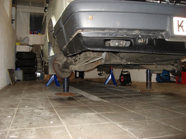

Jeg har fått meg en ganske grei plass og stå. :D En kamerat av meg kjøpte hus her i høst. Der var det "verksted" i kjeller`n til garasjen, som jeg bare kunne bruke. Skal bare betale litt for strømmen jeg bruker..
Over til bilen.
Tenkte det hadde vært greit og få montert inn servo. Blir litt tung på rattet uten :D
Har tannstang og servopumpe liggende. Jeg har tenkt og bruke slanger i stedet for rør. er vel lettere og jobbe med har jeg skjønt.
Er det noen som har noen tips eller råd rundt dette med servo, så er det bare og rope ut :D
Skal få lagt ut flere bilder etter hvert som jeg får gjort litt. :D

Etter en litt for lang pause, har jeg fått gjort litt mer med bilen. :D
Det var et ganske stort rusthull i bakkant av innerskjermen på venstre side, som jeg måtte gjøre noe med. I tillegg var det noen små hull, etter skruer som var blitt brukt for og feste et brannslukningsapparat en gang i tiden.
Nå er det blitt helt og tett igjen..
Fått "klint" på noe tykk rustbeskyttelsesmasse der jeg har reparert.
Gjort rent og sprayet på litt tynnere masse i resten av innerskjermen.
Neste helg skal jeg få montert opp igjen servotannstang og resten av forstillingen.

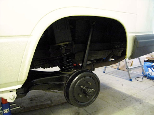

Da var nok en dag unnagjort i verkstedet.. :D
Nå er forstillingen så og si på plass igjen..
Malt opp innerskjermene med tectyl.
Montert opp nye støtdempere/senkefjærer.
Nye bærekuler øvre og nedre
Nye styrekuler på begge sider.
Nye senkefjærer og støtdempere bak.

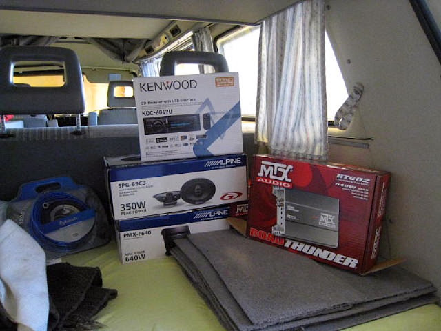

Neste prosjekt blir og få laget litt mere lyd i bilen.. Skal skru ut dashbordet og få byttet varmeapparatsvifte. Skal få lagt opp kabler og det jeg trenger til ny stereo sammtidig. Skal bygge en liten basskasse under Rock`n roll senga bak. Fant ut at det ble litt spinkel lyd i bilen i sommer.. :mrgreen: :mrgreen:

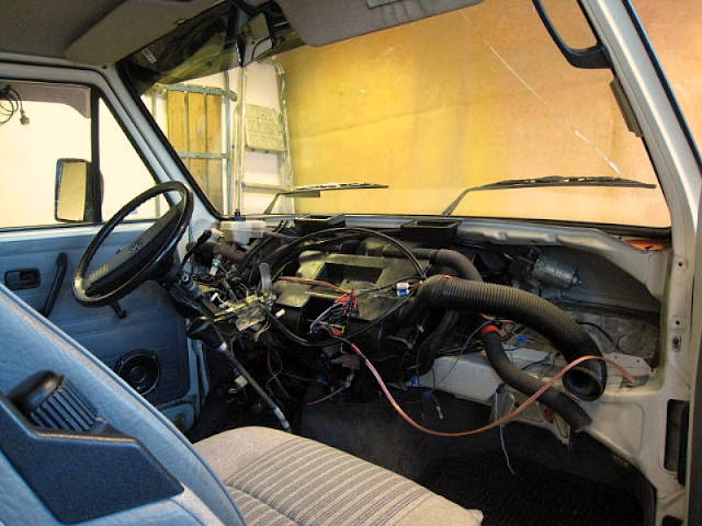

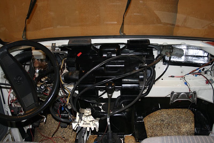

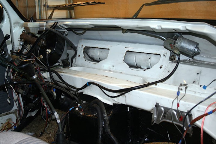

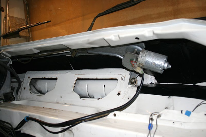

Jeg begynte og skru ut dashbordet forrige uke.. Tenkte jeg skulle prøve og legge opp ledninger til oljetrykk, oljetemp, og evnt voltmeter, når jeg først må ut med alt for og skifte varmeapparatsvifte.
Det fine med gammel bil, er at man aldri blir arbeidsledig da :mrgreen:
Det syntes jeg har sin sjarm :D

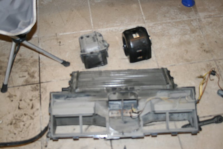

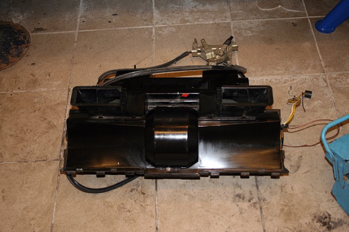

Det er godt og få brukt lørdagene til noe fornuftig :D (les. Bilskruing) :mrgreen:
Fått skrudd ut "varmeapparatsboksen". Splittet den, og skiftet vifta.. Fikk gjort rent litt samtidig.. Det trengtes..
Før:
Etter:
"Varmeapparatsboksen" var litt vrien og splitte, men med varmepistol og god tålmodighet fikk jeg delt den, uten at noe av plasten sprakk.. Var mye dritt både innvendig og utvendig i den :shock:
Innvendig i boksen:
Ferdig satt sammen:
Har fått støyisolert en del i bilen. Tok gulvet og dørene i fjor. Fikk tatt fronten denne gang.
Kjøpte asfaltplater på Biltema. Har observert en del forskjellige meninger rundt bruken av disse her inne på forumet :D Men jeg er nå veldig fornøyd med dem..
La inn litt ekstra isolasjon for og dempe støyen :D
Nå er varmeapparatet på plass igjen... Neste gang blir det og få lagt opp div kabler, før dashbordet kommer på plass igjen...

Lurt å støydempe litt,ja.Hva med å prøve lyddemping på selve varmeapparatet?Det suser ganske bra der når man får opp farta.
Husern
Posts: 547
Joined: 21 Oct 2009, 21:51
Car: 1988 t3 westfalia
Phone: 90960942
Location: Hønefoss
Re: Huser`n sin Westfalia.
Post by Husern »
Tenker du evnt og legge noe rundt "varmeapperatsboksen"?
Jeg tenkte evnt og stenge av litt av luftinntaket fremme i grillen.. Det blåser ganske mye luft igjennom systemet når man kjører, selv om ikke vifta går..
Har brukt bilen et år nå uten at vifta har fungert.. Var redd for at rutene skulle dugge igjen ved evnt regnvær/rått vær, men det var ikke noe prob under kjøring.. Bare når man ble stående stille med bilen..
Tenkte kanskje ville bli litt mindre vindstøy da.. Hva tror du om det?

Man får bare prøve noe,kanskje det blir stillere.

Husern wrote: Jeg tenkte evnt og stenge av litt av luftinntaket fremme i grillen.. Det blåser ganske mye luft igjennom systemet når man kjører, selv om ikke vifta går..
Jeg har akkurat det samme problem at det blåser mye luft igjennom systemet når man kjører og det blir en del støy på grunn av dette.
En gang på grunn av ødelagt varmeaparat stengte jeg av luftinntaket helt og da ble det mye stillere i bilen men ingen luft igjennom varmeaparat, selvfølgelig :(
Når jeg prøvde å stenge luftinntaket delvis så fikk jeg en sikkelig plystre effekt som var enda verre. Men det er sikkert som Narle skriver - prøve og se.
Min fars T3 er mye stillere og ingen gjennomtrek via varmeaparat. Bilen er 90 modell og det kan være at VW har løst dette problemet på de nyeste modellene.
