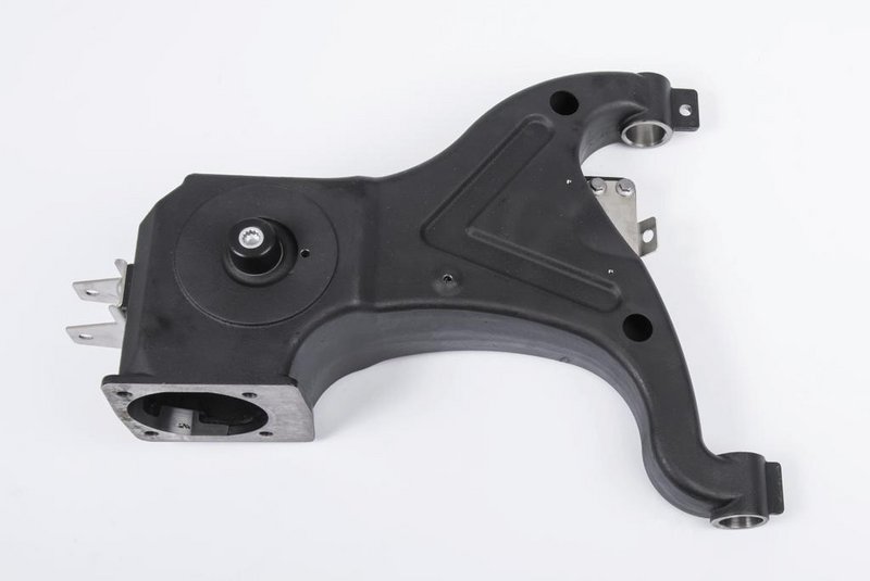

Driver å sikler litt på å kjøpe meg noen 16" armer
Har noen alternativer
Alternativ 1: kjøpe noen GoWesty armer
Alternativ 2: Buerly motorsport 16" armer. Største minusen med det er at man må sende han noen 14" armer som han sveiser om og da får man jo egentlig sine gamle armer tilbake som ser bra ut, men kan ha skjulte problemer.
Alternativ 3 og det mest fristende er å gå for Seikel sine 16" armer. Helt nye, så ingen skjulte rusproblemer og med bedre plass til større hjul enn orginal 16" armer,
Noen som har noen synspunkter?

Ja jeg har synspunkter...
Sett bort fra pris, er Seikel sine støpte på en klar førsteplass med de andre på 3dje og fjerde plass.
Har du sjekket frakt kostnader? Jeg hadde tenkt å bestille noe fra GoWesty og tenkte jeg skulle ta med GoWesty tromler til Syncroen i garasjen, på det samme kjøpet. De sender kun med flyfrakt (UPS)Så fraktostnadene på dem kom på nærme 4000kr.... Disse bærebruene skulle ikke koste noe mindre å sende. For Burley sine koster det ikke noe mindre, heller mye høyere total frakt kostnad.
Dermed ender Seikel sine opp på ca samme pris som de fra USA og da er svaret ganske greit spør du meg

Er nok Seikel som alt i alt er både best og billigst. Med dagens Euro kurs kommer de ferdig momset inn i Norge på ca 16000kr for 2 og frakt fra Tyskland til Norge er overaske billig. Fikk sendt 4 stk felger opp nå og der var frakten på 1200kr.

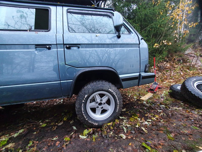

Ja kanskje de endrer aksel avstanden når man flytter hjulet 1" bakover. På de som står på nå så ser man at jeg ikke har 16" armer siden hjulet er litt foran senter på hjulbuene. Har også gjort som han som selger de armene, rettet opp fjærskåla litt sånn at fjæra ikke blir stående i en unaturlig vinkel. Så det er det jeg skulle ønske Seikel også hadde gjort. Må nok senke bilen ned noen cm i forhold til hvordan den står nå. Står med litt flex på bilde.
Hvis det eneste som hindrer meg i å få de dekkene godkjent så kommer jeg til å kappe i karroseriet 8) har allerede kappet vekk litt av hjulbuen foran men dette blir skjult av de bredderne som står på nå.

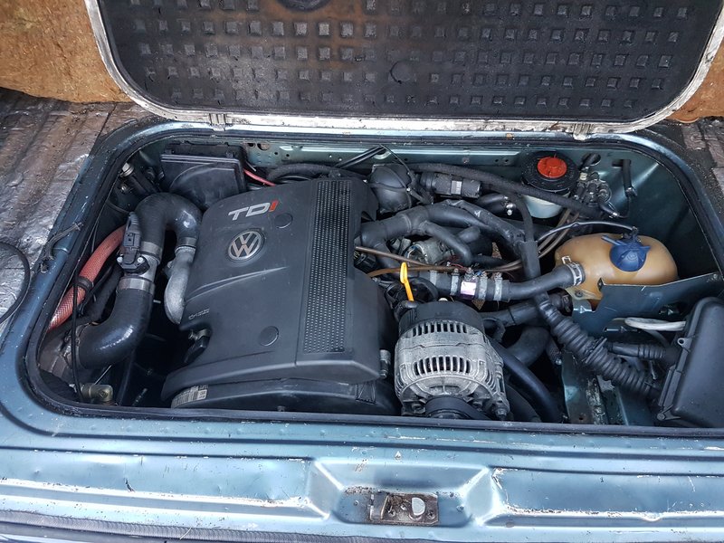

Jeg brukte tank nr 2 på kjøleveska til tank til intercooler oppsettet,
Men er det egentlig nødvendig å ha 2 tanker som orginalt eller kan jeg bytte kork til en som ikke har utløp? Eller kan hele greia eplsodere?
Gammelt bilde men ser likt ut denndag i dag
Re: T3 Syncro winter beater
Med real tdi konvertering så kan du bruke den "originale" tdi tanken

Så på den tanken til passaten i sta og den har bare 1 utgang for vann, så da må jeg bygge om de orginale rørene.
Får gå i tenkeboksen og se om jeg finner på noe smart :)

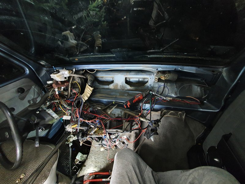

4x4syncro wrote:Mens jeg kukka litt for å få ut syncroen fra snøhelvete så sluttet plutselig vifta i dashen å funke :cry: det var da som bare!!
Da har jeg begynt på denne jobben. Ut med dashbordet og ut med varmeaperatet, fikk splittet det etter litt overbevisning fra en kniv. Vifta satt bomfast. Var ikke så veldig møkkete innvendig etter 250tusen km, men gjorde seg uansett med en vask.
Må få ryddet litt opp i kabling som har gått litt over alt, må også få skiftet hendlene til varmeaperatet, da et par av kablene har fått seg en knekk i ståltråden.

Post by 4x4syncro »
Liten oppdatering
Dashbordet er tilbake i bilen etter litt rydding i kabler og bytting av styringa til varmeaprartet. Skliplata måtte ned da jeg mista en klips til til å feste den ene wirenen til krana under bilen.
Lydisolerte, samt å sprøyte på fluid film I alle gjørner og hulrom. Eneste jeg kanskje angrer på var at jeg også sprøyta fluid film I inntaket til varmeapratet :roll: får håpe eventuell lukt ikke blir vedvarende

Ang kjølevannet så bestilte jeg en "overflow" tank fra en Suzuki som så ut som jeg kunne få plassert et fornuftig sted.
Åndingen på motoren må jeg også få dirigert et sted, tanken er å kjøre den inn på innsuget etter luftmasse måleren, men er litt usikker eller kanskje slippe den inn før luftfilteret.
Syncroen kommer til å bli stående ute I vinter så spørs hvor mye mekking det blir på den før temperaturen er tilbake i lufta. Men her er et lite bilde av de nye projektzwo felgene 16x9 og 255/70

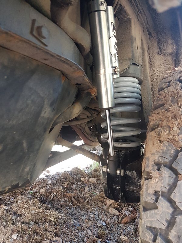

Nye GoWesty fjærer på vei i posten,

Nye fjærer fra GoWesty på plass :D
fine di derre, litt myke, men løfter godt

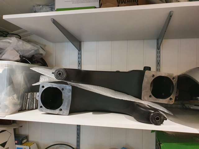

Her om dagen kom endelig 2 tunge pakker fra Seikel :D de ser veldig bra ut og skal dynkes inn i fluid film når de blir montert :D
Posts: 961
Ser veldig bra ut :D
